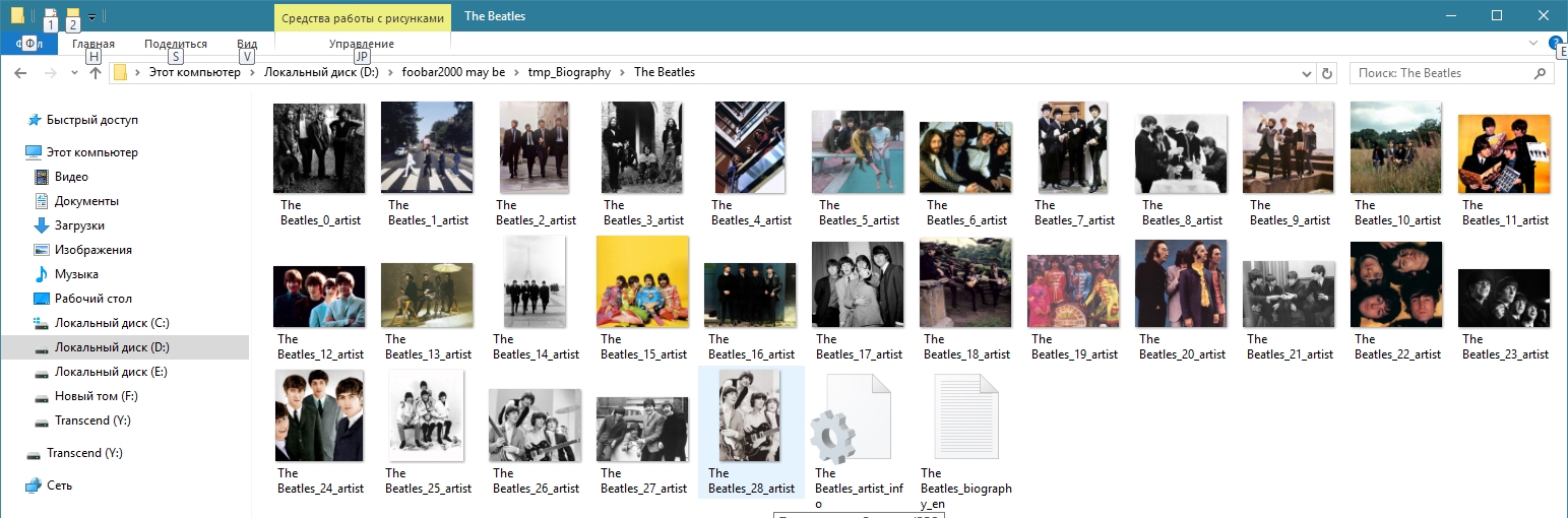

kgena_ua, привет, Biography, albums, title, similar artist info www.last.fm 24082019 не скачивает более 6-ти фото, даунлоад лимит я выставил 30, что пошевелить?
И еще, если присутствует Album Artist вместе с Artist (т.е. The Rolling Stones и The Rolling Stones feat. Brad Paisley) то скрипт скачивает в папку temp всякую хрень по тэгам The Rolling Stones feat. Brad Paisley, как бы от этого избавиться? Правда иногда бывает не заполнено поле Album Artist, тогда вообще ничего не скачает что-ли? Какое нибудь условие что-ли прописать, мол если есть Album Artist вместе с Artist - то загружаем только Album Artist и игнорируем Artist
Marakobes
С нами: 12 лет 10 месяцев
Сообщение #2638 kgena_ua » 16.09.2019, 21:58
Marakobes:24082019 не скачивает более 6-ти фото, даунлоад лимит я выставил 30, что пошевелить?
Привет.
Скачивает, проверил
Если артист сохранен - Refresh. Намеренно не делал проверку на количество скачанных файлов после увеличения лимита, т.к. у артиста может быть всего пару изображений на сайте, и тогда скрипт будет постоянно пытаться загрузить изображения по лимиту. Т.о. если изменяем лимит - удалям старые загрузки, или Refresh для каждого артиста.
Marakobes:то загружаем только Album Artist и игнорируем Artist
Это есть
