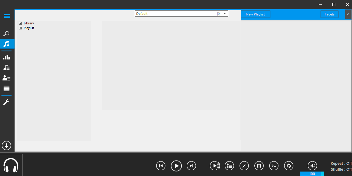

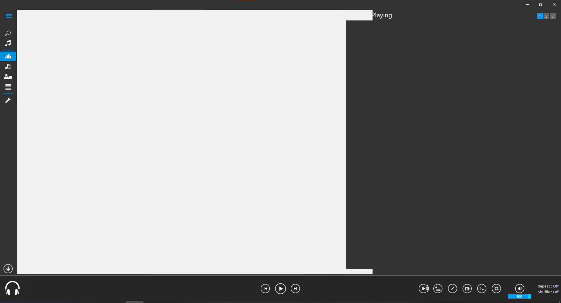

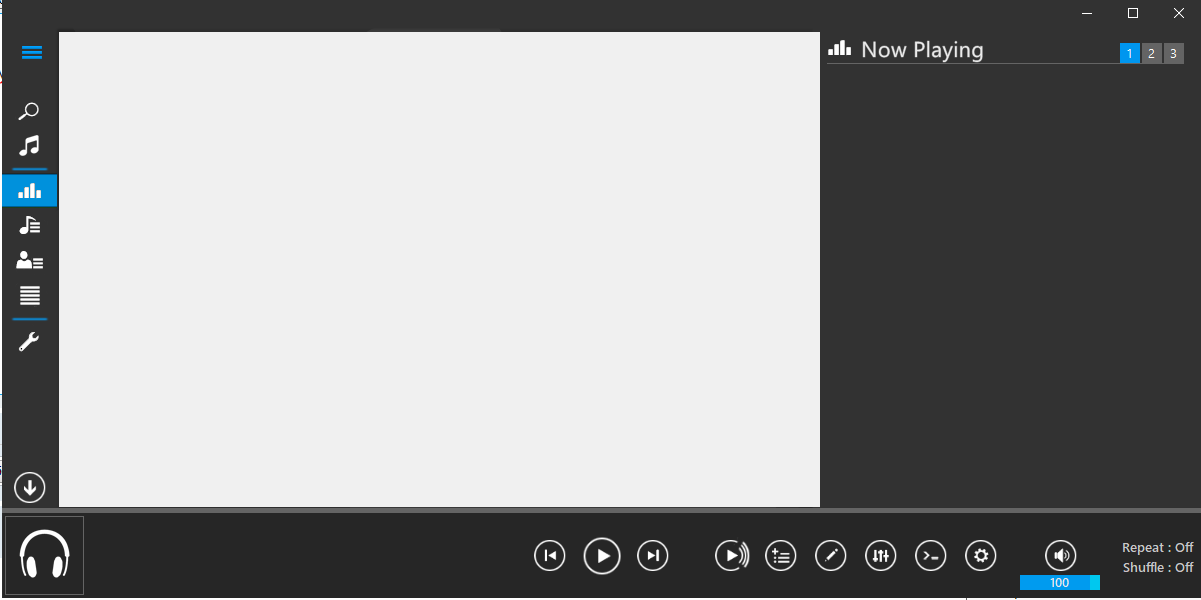

Сообщение #2672 softvip » 18.11.2019, 03:54
kgena_ua,
Можете помочь с кодом:
$movepanel_c(Cover,$max($muldiv(%ps_width%,128),57),34,$min($muldiv(%ps_width%,33,52),$sub(%ps_width%,5)),$sub(%ps_height%,125))
при нормальном размере окна см. картинка 1, но при увеличенном панель накладывается (см. картинка 2) а если перехожу на другое меню, то фон виден(см. картинка 3), последняя картинка не так важна, но 2 очень, может не сюда пишу, но всё же если можете помогите пожалуйста.
Заранее спасибо!
Рисунок 3
Рисунок 2
Рисунок 1
softvip
С нами: 6 лет 10 месяцев
