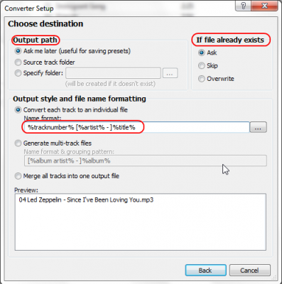

Сообщение #2 imfam » 24.10.2021, 16:53
Отмечаешь Generate multy-track files. На выходе image.wav и image.cue
Настройка конвертера
