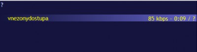

Сообщение #221 sudden » 25.06.2017, 21:20
LUR,
Elplaylist не отображает битрейт для аас в онлайн радио, не подскажешь можно это дело настроить?
Вот, нашел музыку в формате аас и битрейт не показывает.

Сообщение #222 simmons » 27.06.2017, 01:47
sudden:Вот, нашел музыку в формате аас и битрейт не показывает.
Маленькая настроечка Elplaylist и все ок! Это похоже VBR, далее, почему нету в свойствах трека, длины трека?

Сообщение #223 sudden » 27.06.2017, 10:42
simmons:Маленькая настроечка Elplaylist и все ок!
замечательно, а поделиться этой настроечкой?

Сообщение #224 simmons » 28.06.2017, 01:20
ELP > ПКМ > SETTINGS > SCRIPT > PER SECOND:
Копируем и вставляем текст:
$drawtext( %bitrate% kbps - %playback_time% / %length%,0,0,$sub(%el_width%,4),%el_height%,%__green__%,vcenter right semibold )
APPLY > OK
