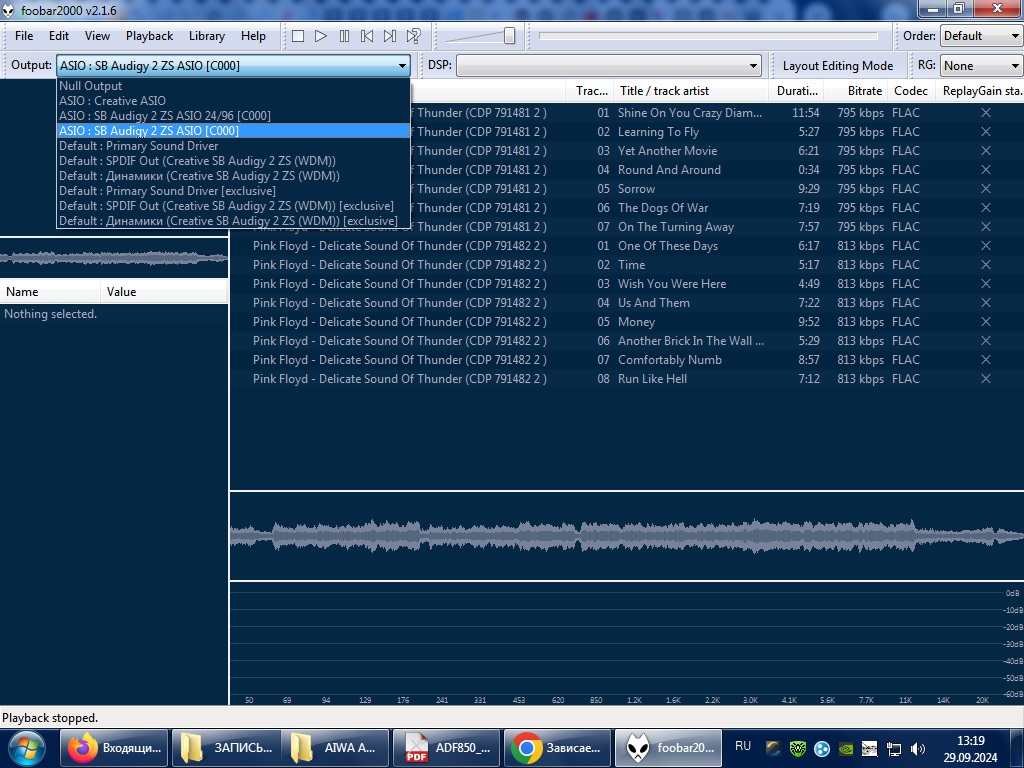

VEG:Через какой интерфейс вы выводите звук?
Прошу прощения. Сразу не указал.
Звук выводится через ASIO: SB Audigy 2 ZS ASIO [C000]. Скриншот внизу прикрепил. Есть несколько вариантов выбора вывода интерфейса звука в ASIO в меню, но я изначально выбрал этот и с ним не было проблем никогда.

Если так уж нужен побитовый вывод, то попробуйте вывод через WASAPI exclusive вместо ASIO. Выводы, соответственно, отмеченные как [exclusive] на
скрине.

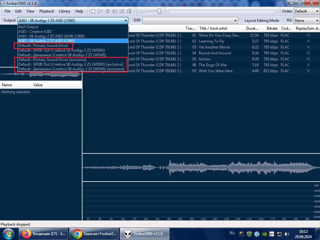

Сообщение #6 ALXOD » 29.09.2024, 19:35
Azaza:Если так уж нужен побитовый вывод, то попробуйте вывод через WASAPI exclusive вместо ASIO. Выводы, соответственно, отмеченные как [exclusive] на скрине.
Спасибо за ответ.
Да, вот именно в том то и дело, что мне нужен выход музыки, которая бы максимально точно соответствовала оригинала. Т.к. музыку на пленку пишу. Поэтому и выбирал всегда ASIO.
VEG:Либо обычный WASAPI (Default : Primary Sound Driver) и не дурите себе голову эксклюзивным режимом, не создавайте себе проблемы на ровном месте.
Спасибо.
То есть, соответствующая оригиналу и без потерь музыка будет выходить при выборе этих режимов, которые я указал на скриншоте ниже?
Попробовать музыку поиграть в них и посмотреть как себя Foobar2000 вести будет?

Сообщение #7 VEG » 29.09.2024, 19:36
А вы думаете, что разработчики специально вносят по умолчанию какие-то искажения, и чтобы их избежать, то нужно обязательно что-то наколдовать?
Добавлено спустя 2 минуты 23 секунды:
Единственное, что на плёнке вам явно не нужны звуки уведомлений и т.д., поэтому WASAPI Exclusive (тот что Default : ... [exclusive]) имеет смысл, чтобы на время воспроизведения заблокировать всем остальным программам возможность вывода звука через заданный вывод.
