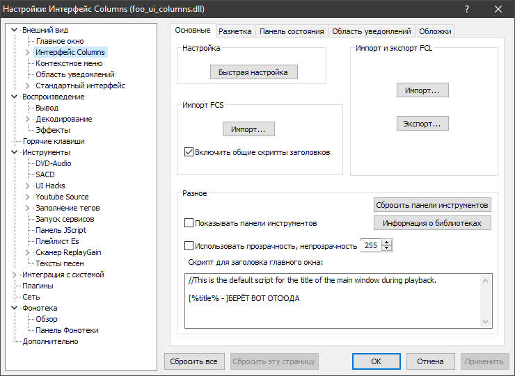

Сообщение #112 Sadovnik Muller » 10.06.2020, 20:38
Камрады, а можно где-нибудь ткнуть, чтоб во всплывающем окошке отображался и исполнитель?
Сейчас показывает только название трека и надпись foobar2000... (трек - foobar2000). Тэги прописаны.

Сообщение #113 MC Web » 10.06.2020, 20:55
Sadovnik Muller, какой скрипт заголовка главного окна прописан в настройках, то и будет отображать.
Сообщение #114 SergPuh.68 » 10.06.2020, 21:11
Sadovnik Muller, примерно так $crlf()[%artist%]$crlf()[%album%]$crlf()[%title%]
Можно прописать всё что угодно

Сообщение #115 Sadovnik Muller » 10.06.2020, 22:28
MC Web, SergPuh.68
Откуда он вообще берет про фубар?

Сообщение #116 SergPuh.68 » 10.06.2020, 22:46
Отсюда
