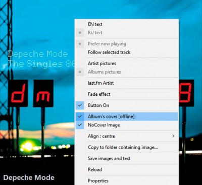

seriousstas, если память не изменяет, кто то просил kgena_ua сделать возможность сохранения картинок/текста для просмотра при отсутствии Интернет (в машине например, Ваша тема) он и контекстное меню добавил. Поэтому и разрешение повыше, с диска быстро будет грузить, да из Интернета можно сказать не тормозит, конечно зависит от скорости.

// @name "Biography Text && Picture. www.last.fm __ 4CarMod"
@author "kgena_ua"
@version "09102016"
Парочка дополнений под разные нужды :boxing: подробнее здесь :
http://pccar.ru/showthread.php?p=371437#post371437
Скрипт + архив (скоп. в Фубар шрифт и картинки)

Что не ясно - большинство кнопок дублируют то , что есть и было ..
Описание кнопок здесь (третий скрин):
https://yadi.sk/i/YaHxKrqZw5tkY
и нажимать на дополнительные кнопки
Идея как-раз - меньше нажимать, например при потере и-нета и тд (кнопки больше , для установок пальцем - один раз)
Когда народ, сидя за рулем, успевает разглядывать фото, читать биографии
Успевает многое , и даже .. :oops:
Всё , что добавил - отключаемо ..

MC Web - давай на Ты :)
Конечно есть чем заняться ещё , но в данном случае заметил, что
часто висит логотип last.fm на черном фоне, во и решил попробовать ..
Работает сейчас с заменой , то-есть : либо обложки , либо инет,
поэтому доп нагрузок быть не должно .. Автопереключение нужно тестить , но вроде-бы норм

seriousstas:часто висит логотип last.fm на черном фоне, во и решил попробовать
Там ставишь nocover со своим изображением и будет, что душе угодно. Эту возможность kgena_ua давно уже сделал.
Сообщение #1153 seriousstas » 14.10.2016, 19:54
Видел, я лишь добавил отдельно свой для радиостанций, как и в DarkOne панели,
и включение его через меню .
+ душе угодно было видеть обложку (из папки) и без и-нета и переключения на другие скрипты ..

У меня если нет картинки получаемой из Интернет, выводится силуэт земного шара. Визуально видно, что либо нет нужной информации в Интернет, либо соединения...
