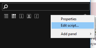

Сообщение #1229 MrBrain » 09.09.2018, 21:51
Скажите пожалуйста как добавить полосу вертикальной прокрутки в панель фонотеки?
MrBrain
С нами: 6 лет 10 месяцев
Сообщение #1230 LUR » 09.09.2018, 22:08
MrBrain:Скажите пожалуйста как добавить полосу вертикальной прокрутки в панель фонотеки?
Она спрятана засчет увеличенной ширины панели фонотеки. В общем, нужно изменить скрипт.
Вызвать меню изменения скрипта (Shift+Win+праваякнопкамыши):
И в скрипте заменить следующую строчку:
Lib.Move(_mainViewWidth + 5, 70, _sidebarWidth + 12, _wh - 100);
на эту:
Lib.Move(_mainViewWidth + 5, 70, _sidebarWidth - 5 , _wh - 100);

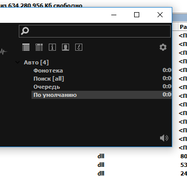

Сообщение #1233 LUR » 24.09.2018, 14:19
bodya2539:А можно скрыть полосу прокрутки в списке плейлистов?
Можно было бы как с фонотекой поступить, но тогда при отсутствии прокрутки получится так:
Репутация: 410

LUR:Можно было бы как с фонотекой поступить, но тогда при отсутствии прокрутки получится так:
Какую тогда строчку менять нужно?
bodya2539
С нами: 7 лет 4 месяца
Сообщение #1239 LUR » 24.09.2018, 18:14
bodya2539:Какую тогда строчку менять нужно?
Plorg.Move(_mainViewWidth + 5, 70, _sidebarWidth - 5, _wh - 100);
на
Plorg.Move(_mainViewWidth + 5, 70, _sidebarWidth + 12, _wh - 100);
