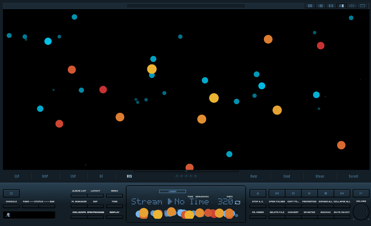

Сообщение #1305 kgena_ua » 05.11.2016, 22:54
Peak meter (balls of fire)
мелкие изменения по графике

Сообщение #1306 AHAPXICT » 05.11.2016, 23:32
kgena_ua, ещё с первой версии сделал скриншот. Как визуализация AVC, там можно делать нечто подобное с привязкой к BPM.
