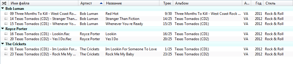

Сообщение #169 hedohin » 17.01.2014, 01:41
Друзья, в очередной раз обращаюсь - помогите.
Снизу приведен скриншот нынешнего состояния моего плеера.
Справа NG Playlist. С его нехитрыми настройками я с помощью данного форума разобрался, и сейчас он по внешнему виду и функционалу на 90% меня устраивает. Но, в нем нет очень важной для меня функции - свернуть/развернуть папку.
Слева EL Playlist. Пытался методом научного тыка добиться такого же вида.
Удалял в скриптах некоторые параметры или пытался добавить, но к желаемому виду так и не приблизился.
Разобрался с группировкой по папкам и функцией свернуть/развернуть (спасибо vladj).
В конце концов удалил все параметры и получил такое девственное поле, на котором запускаются треки, но не отображается никакой информации.
Пожалуйста, помогите прописать скрипты, чтобы в окне ELP треки и папки отображались в том же виде как они сейчас отображены в NGP (или очень близко к этому) . Отображение информации о треке: Filename - Length - Codec/Bitrate
Еще раз повторю, что ничего лишнего, кроме этих данных мне не нужно.
Конечно, будут еще какие-то мелкие пожелания-улучшайзинги, но плейлист в таком виде это уже 95% желаемого конечного вида и функционала.

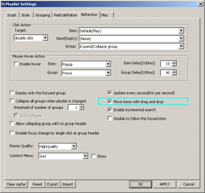

Вопрос 1.
Где и что нужно изменить/добавить, чтобы в EPL заработала функция drug and drop?
Т.е., чтобы при захвате трека ЛКМ он начинал перетаскиваться по плейлисту (сейчас начинается выделение), и также перетаскивался в соседние плелисты.
Вопрос 2.
Какие нужны настройки (или возможно, понадобится) плагин, чтобы была возможность редактировать имя файла непосредственно в плейлисте, и соответственно, чтобы все изменения сохранялись на жестком диске.
Т.е., чтобы не лезть каждый раз в Тотал Коммандер или проводник.
Спасибо!
hedohin
Сообщение #176 kgena_ua » 23.01.2014, 13:34
hedohin,
hedohin:в EPL заработала функция drug and drop
на скрине.

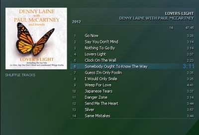

Сообщение #180 kgena_ua » 04.07.2014, 17:45
Не перестаю удивляться панели ELPlaylist. Там можно вывести данные не только в треках и группе, но и в любом другом.месте.
Вот, для примера, под изображением альбома можно вывести очередь проигрывания.
