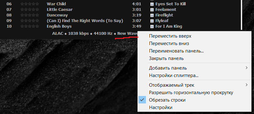

Приветствую,
Перешел с очень древней версии сборки на свежую и не могу настроить отображение жанра в свойствах трека. В старой версии я знал где настраивать, тут же менюшка другая совсем.
И подскажите как оценки перенести со старой версии в новую
Спасибо

Сообщение #1605 LUR » 12.07.2020, 22:42
maroders2:тут же менюшка другая совсем.
Вы что-то не туда полезли. Ни в одной ни в другой менюшке это не настраивается. Свойства трека это надо на треке тыкать, а не на панели.
Сообщение #1606 maroders2 » 12.07.2020, 23:00
LUR,
Мне в нижней строчке нужно что бы показывало Жанр трека. На первом скрине(старая версия) он есть, на втором(новая) - нет

Сообщение #1607 LUR » 12.07.2020, 23:39
maroders2:Мне в нижней строчке нужно что бы показывало Жанр трека
а. нет теперь такого, к сожалению. там теперь скрипт работает с указанными опциями. ну хорошо, подали мне идею сделать лучше.
