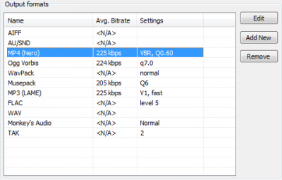

Сообщение #30 evil » 08.07.2009, 00:36
2Giperboreec
А разве это не оно (см. скриншот)?
evil M
Репутация: 67
С нами: 19 лет 1 месяц
Сообщение #31 meDveD » 08.07.2009, 00:50
он конечно, просто лол..
preferences/convert/... зачем дальше в custom надо было лезть, страсть к усложнению?

Сообщение #32 Giperboreec » 09.07.2009, 21:29
ЛЮДИ! КТО ЗНАЕТ КАК C ПОМОЩЬЮ Foobara перекодировать mp3 или Wav  в формат AAC !!! Как это сделать? Куда и как добавить в стандартные фубаровские кодеры AAC кодер?  Там есть Nero кодер, но это mp4 а не AAC. A нужен конретно AAC (для Nokia). Winampom не хочу пользоваться принципиально, хотя знаю, что  там встроен aac кодер. :-(
Giperboreec M
С нами: 16 лет 8 месяцев
Сообщение #33 meDveD » 10.07.2009, 09:56
bobby55,
bobby55:Скорее всего XP автоматически поддерживает lossless форматы, а вот Vista - нет.
ты заблуждаешься.
Giperboreec
не пиши ГРОМКО.
aac это и есть mp4.
декодер для проигрывания, энкодера встроенного нет.
