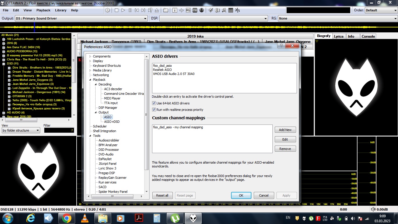

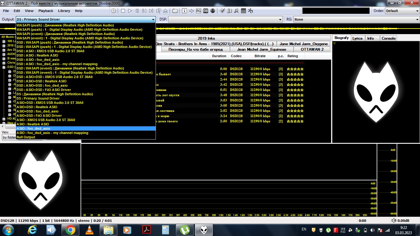

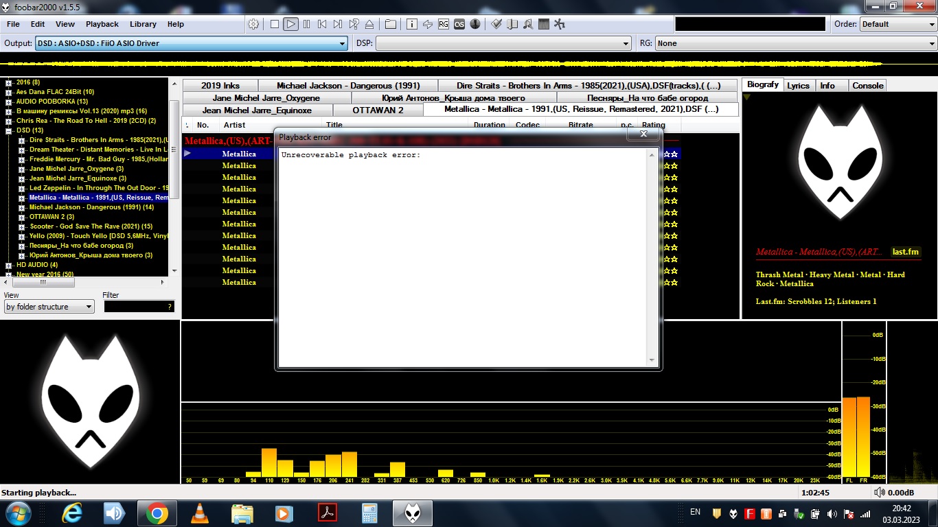

есть DAC Fiio BTR7 поддерживаем ASIO и dsd до 256.
При попытке вывести из foobar2000 dsd через ASIO непосредственно (или DSD:asio...... ) на fiio корректно все работает только под в W10. Под W7 х32 работает только DSD:asio.fiio...... и DSD:wasapi:fiio......, а вот непосредственно через драйвер ASIO:fiio..... глючит и зависает. Под W7 х64 вообще работает только DSD:wasapi:fiio......, а все иные варианты не работают и пишут <could not query sample rate> В чем может быть проблема в W7 и в W7 64 в частности? Кривые дрова Fiio, если так то почему по W7 Х64 они кривее, чем под W7 Х32? Или возможно в W7 не хватает каких-то установленных компонентов со стороны винды, то каких? W7 64 вообще по сути не видит драйверов asio fiiobtr7 (из под foobar2000 в списке в разделе настроек asio через компонент foo_out_asio) - подтягиваются они в foobar2000 только через костыли ASIOProxy. Причем w7 32 прекрасно видит из под foobar2000 драйвера asio fiiobtr7 без установленного ASIOProxy!!! Со стороны foobar2000 все перепробовал, все версии нужных компонентов и т.д. - ничего не помогает. foobar2000 вроде не причем тут получается, если конечно он сам по себе не работает косячно именно под w7 64!? Есть не полная совместимость foobar2000 (до версии 2.0) с w7 64? Посоветуйте куда копать? Нужно чтобы все (по определенным причинам) норм заработало именно под w7 64!

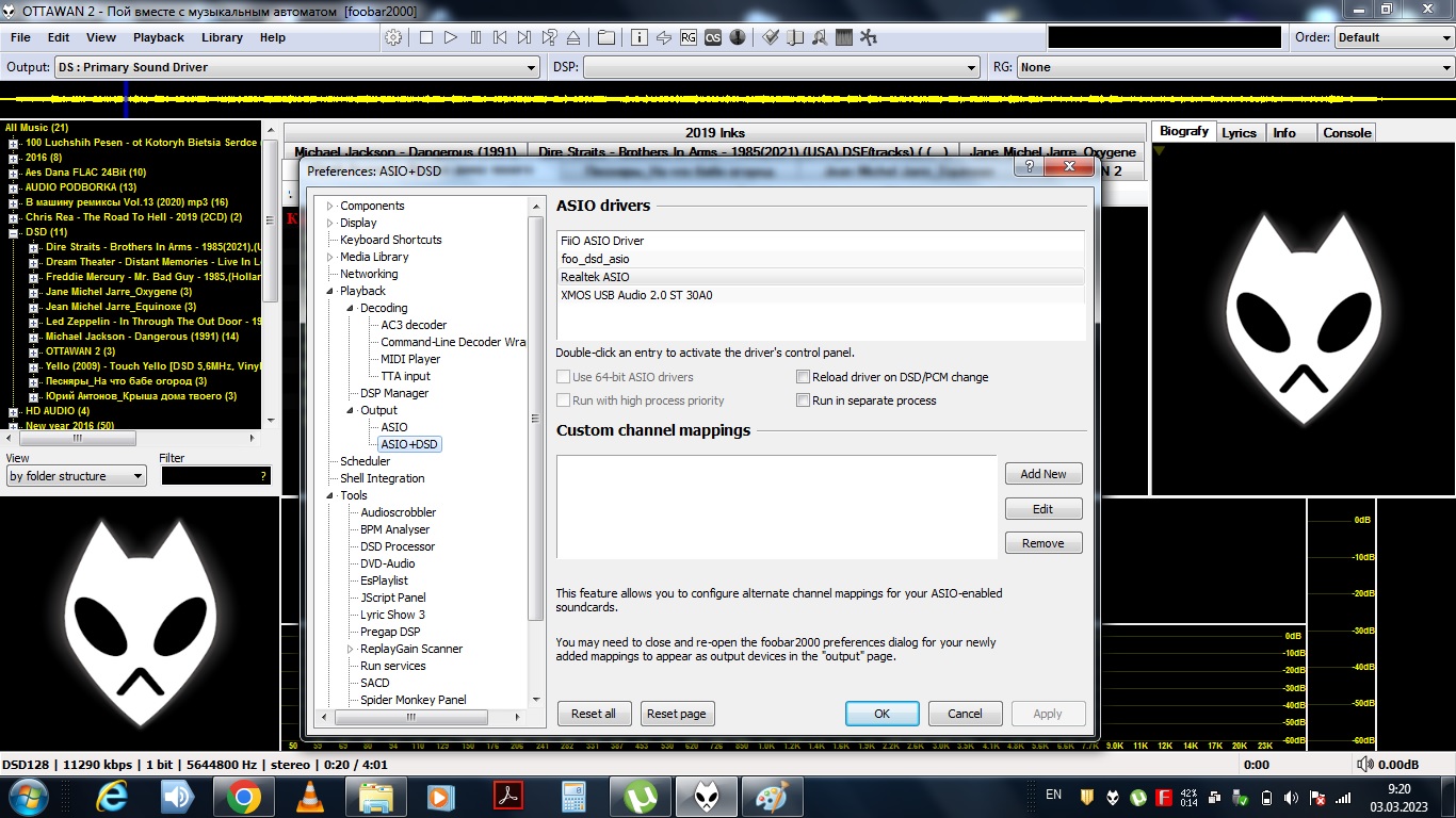

Azaza, Да, конечно. Это единственный компонент, при установке которого в ASIO визуально появлялись ори драйвера Fiio под W х64, но к сожалению кликая на них отзыва нет и в каналах вывода тоже ничего не поменялось. Кстати, этот момент и заставил меня сомневаться не только в дровах Fiio, но и в работе самого foobar2000 его компонентах под W7 х64, а может и в самой винде чего-то не хватает). По сему и ставил вопрос открытым - кто виноват)

Сообщение #35 Dimmel77 » 03.03.2023, 14:16
Попробуйте с другим выводом ASIO+DSD:Fiio ASIO Driver. А не тот что на верхнем фото.

Сообщение #36 Hub35 » 03.03.2023, 19:58
Dimmel77, как я и писал ранее под w7 х64 работает только с DSD:Wasapi:fiio...... больше ни как!
на DSD:asio:fiio... ошибка
на asio:fiio.. тоже ошибка
