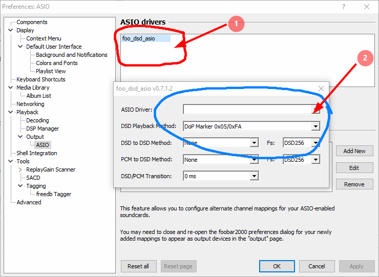

1 стрелка - там стоит лишь foo_dsd_asio, а должен был еще появится мой плеер.
2 стрелка - нету устройств, которые можно выбрать.
Я так понимаю, что Astell&Kern KANN не поддерживает ASIO, значит DSD мне суждено слушать через память самого плеера?

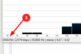

P.S.
Установив WASAPI я увидел 2 варианта (push) и (event) с названием моего плеера, но вот то, о чем говорят как WASAPI Exclusive не увидел. Выбрав устройство теперь, как я понял, "сырой звук" шел прямо на плеер обходя Windows. Изменив в настройках SACD ASIO драйвер мод на PCM и запустив трек, услышал звук, но получается, это теперь конвертированный DSD в PCM?
3 стрелка - в левом нижнем углу фубар пишет, что воспроизводится DSD, но на экране плеера пишет, что воспроизводится PCM.

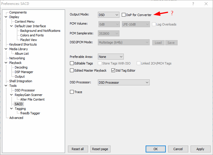

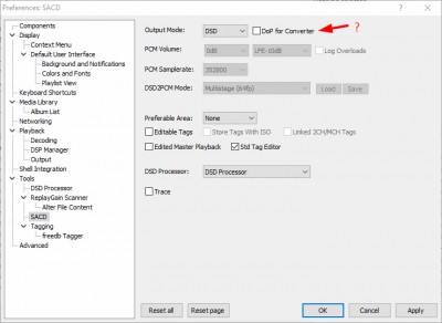

Первый пункт. Настройку SACD сделал как на сайте https://audiophilesoft.ru/publ/my/sacd_dsd/11-1-0-276
Возникает вопрос, что за "DoP to converter"?
В статье "Фубар для чайников", в описании плагина SACD Version 1.1.2 говорится, что "DoP for Converter" (если флажок установлен, это позволяет сохранять файлы DSD в формат DoP FLAC, WAV, MP3 и т. д. при конвертации , полученные файлы не будут воспроизводиться только в проигрывателях PCM).
Т.е. как я понял, эта функция нужна, когда мы просто конвертируем аудио из одного формата сжатия в другой когда конвертируем что то в фубаре? Или это означает, что если флажок не стоит, то DSD будет в "родном" виде идти в плеер, а если стоит, то DSD будет идти в плеер под маской PCM? (судя по описанию DoP из статьи приложенной ранее с сайта audiophilesoft.ru).
Я флажок не поставил, т.к. задача воспроизвести "родной" DSD без преобразований.

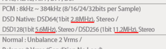

Далее я обратил внимание на характеристики выходов Astell&Kern KANN и увидел, что
Получается, что через USB Audio плеер может принимать только DSD64 и DSD128? (в "родном" режиме?)
Или это относится к тому, когда к USB Audio я подключаю какой либо портативный преобразователь USB DAC?

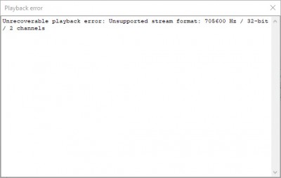

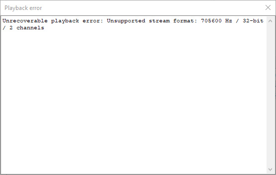

При воспроизведении DSD256 фубар пишет:
Unrecoverable playback error: Unsupported stream format: 705600 Hz / 32-bit / 2 channels
Т.е. Получается, все таки не поддерживает через USB Audio DSD256?
Я настроил DSD processor так, чтобы DSD256 в моем случае, конвертировалось в DSD128, и в таком случае звук идет.

У меня остается под сомнением то, что я не могу воспроизвести DSD256 и меня беспокоит "DoP for Converter", т.к. я так и не понял его функцию и нужно ли его отметить флажком.

Очевидно, что 256 не поддерживается в режиме DoP. А через wasapi можно использовать только DoP. Нужно asio для вывода native dsd и 256. То, что в поддерживаемых драйвером ОС не указана 10 ещё ни о чём не говорит. Попробуйте установить драйвер.
Ограничение в 128 для USB audio - это для режима, когда поток выводится с плеера на внешний цап.
Галка DoP for converter имеет значение только для конвертации.

Azaza:Галка DoP for converter имеет значение только для конвертации.
Т.е. при поставленной галке напротив этого пункта, воспроизводимое аудио будет промежуточно конвертироваться в PCM, как при использовании WASAPI?
В таком случае я оставляю клеточку пустой.

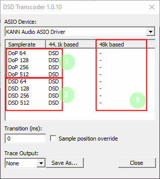

3. Устанавливаю DSDTranscoder и в Output выбираю DSD: ASIO: DSD Transocer(DoP\Native)
4. В ASIO drivers выбираю DSD Transocer(DoP\Native) и настраиваю его.
1. Как я понял, это аудио, в формате DoP? Откуда оно может идти в данном случае, если у меня с компьютера идет DSD а не DoP? Выставив в каждой строчке напротив DoP везде DSD получается тот поток что был в DoP конвертируется в DSD?
2. Тут я понимаю, что идет поток DSD на плеер, следовательно я везде ставлю DSD на прием.
3. Существует DSD основанный на выборке 48 МГц? Нигде такого не встречал. Это тот DSD, что с частотами (на примере DSD64 на выборке 44,1 МГц его частота будет 5,6 МГц) а на выборке 48 МГц 6,144 МГц?
Далее, я посмотрел характеристики плеера и понял, что он может воспроизводить DSD только на основе выборки 44.1 КГц, поэтому столбец с DSD 48 КГц в DSD Transocer я оставляю пустым.
Получается, DSD на основе 48 КГц на моем плеере вообще никак не воспроизвести?

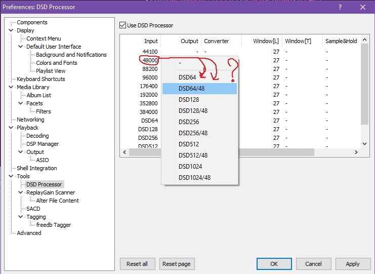

Хотел так же уточнить, при настройке DSD Processor, если входящий поток с частотой не кратной 44,1 КГц, в Output я должен выставить DSD(64)/48? Или т.к. мой плеер не поддерживает DSD на выборке 48 КГц, мне нужно выставить DSD (64) (без /48)?

zloblinoshka:Т.е. при поставленной галке напротив этого пункта, воспроизводимое аудио будет промежуточно конвертироваться в PCM, как при использовании WASAPI?
Ещё раз: галка DoP for converter имеет значение только для конвертации, т.е. когда используется конвертер фубара. Тот который вызывается через ПКМ->Convert. На воспроизведение галка не влияет.

zloblinoshka:Как я понял, это аудио, в формате DoP? Откуда оно может идти в данном случае, если у меня с компьютера идет DSD а не DoP?
Вообще, современные версии foo_input_sacd выдают поток именно в DoP.
zloblinoshka:Выставив в каждой строчке напротив DoP везде DSD получается тот поток что был в DoP конвертируется в DSD?
Да. Но как, я уже писал в начале этого сообщения - преобразование DSD в DoP (и обратно - DoP в DSD) - это всего лишь перепаковка, не изменяющая аудио данные.
zloblinoshka:Но чтобы прослушать аудио в DSD512, мне, получается, придется переключать в Output -> Device на DSD: ASIO: KANN Audio Asio Driver и далее действовать по инструкции 1: Bitperfect (из статьи фубар для чайников)?
Можно просто настроить DSD Processor так, чтобы он преобразовывал DSD512 в DSD256. В статье https://audiophilesoft.ru/publ/my/sacd_dsd/11-1-0-276 такой вариант тоже рассмотрен. Обратите внимание, что понижение частоты DSD осуществляется с промежуточным преобразованием в PCM.
zloblinoshka:Существует DSD основанный на выборке 48 МГц? Нигде такого не встречал. Это тот DSD, что с частотами (на примере DSD64 на выборке 44,1 МГц его частота будет 5,6 МГц) а на выборке 48 МГц 6,144 МГц?
Существует. Только, поправочка: DSD64 на выборке 44.1 кГц имеет частоту 2822400 Гц (2.8 МГц), а на выборке 48 кГц, соответственно - 3072000 Гц (3.07 МГц)
zloblinoshka:Получается, DSD на основе 48 КГц на моем плеере вообще никак не воспроизвести?
Это можете проверить самостоятельно. Сэмпл DSD64 X48 - https://yadi.sk/d/WqBR3t40796lxw
zloblinoshka:Хотел так же уточнить, при настройке DSD Processor, если входящий поток с частотой не кратной 44,1 КГц, в Output я должен выставить DSD(64)/48? Или т.к. мой плеер не поддерживает DSD на выборке 48 КГц, мне нужно выставить DSD (64) (без /48)?
Если действительно не поддерживает DSD на выборке 48 КГц, то выставить просто DSD64 без 48.

Teac играет только через свой сертифицированный asio драйвер от производителя.
При воспроизведении DSD256 проблем нет, но играет Foobar2000 через DoP DSD, а не Native DSD!
На родном Teac плейере Teac HR Audio Player все воспроизводится (DSD512 DSF/DFF) в Native DSD.
Используется W10x64.
Т.е. проблемы чисто в Foobar2000!

Сообщение #14 Accuphaze » 09.03.2021, 09:25
Я по моему достаточно ясно написал, что убогая поделка DSD Transcoder вообще не работает с современным цапом Teac NT-505.
Вообще нет вывода звука если выбрать output DSD Transcoder.
Я уже много лет на Foobar2000, как настраивать, прекрасно знаю.
И еще добавлю инфо о кривизне Foobar2000:
Foobar2000 при одних и тех настройках выводит DSD под W7 в Native, а под W10 только в DoP, на одном и том же цапе Teac NT-505.
При этом Teac плейер HR Audio Player под W10 DSD выводит в Native.
Т.е. Foobar2000 (или его плагины) откровенно кривой для вывода Native DSD, но очень удобный по функционалу.

Сообщение #18 Accuphaze » 09.03.2021, 19:10
Я же писал ранее, что работает DSD64/128/256!
Не работает только DSD512 в Foobar2000!
Который мне и нужен!
И вывод через DoP, а не Native.
Файлы с таким разрешением тоже есть в инете.
Последний раз редактировалось Accuphaze 09.03.2021, 19:45, всего редактировалось 1 раз.

Сообщение #20 Accuphaze » 09.03.2021, 19:44
Написал автору плагина foo_input_sacd на SourceForge.
Он кстати из России, СПб.
Вечером сброшу фото настроек.
Добавлено спустя 3 часа 33 минуты:
Автор быстро ответил.
Надо споставить плагин foo_out_asio+dsd
С foo_out_asio+dsd все стало на Teac NT-505 нормально работать:
DSD512 играется,
DSD идет в Native.
https://sourceforge.net/projects/sacddecoder/files/foo_out_asio+dsd/
