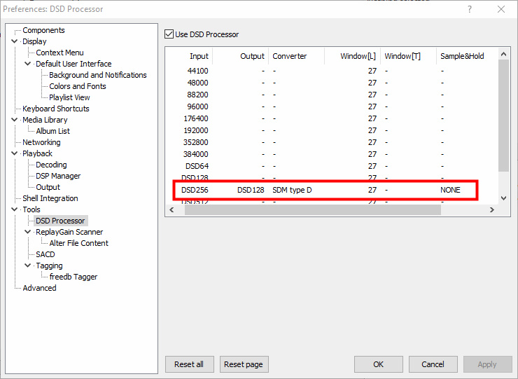

Я настроил DSD processor так, чтобы DSD256 в моем случае, конвертировалось в DSD128, и в таком случае звук идет.
Все настройки выставил по инструкции из статьи с сайта audiophilesoft.ru

Очевидно, что 256 не поддерживается в режиме DoP. А через wasapi можно использовать только DoP. Нужно asio для вывода native dsd и 256. То, что в поддерживаемых драйвером ОС не указана 10 ещё ни о чём не говорит. Попробуйте установить драйвер.
Ограничение в 128 для USB audio - это для режима, когда поток выводится с плеера на внешний цап.
Галка DoP for converter имеет значение только для конвертации.

Можно просто настроить DSD Processor так, чтобы он преобразовывал DSD512 в DSD256. В статье https://audiophilesoft.ru/publ/my/sacd_dsd/11-1-0-276 такой вариант тоже рассмотрен. Обратите внимание, что понижение частоты DSD осуществляется с промежуточным преобразованием в PCM.
