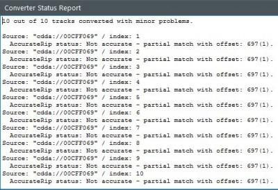

вопрос по конвертации!
после конвертации CD в флак выдает такие ошибки. Помогите разобраться почему!

Cerberus:после конвертации CD в флак выдает такие ошибки. Помогите разобраться почему!
Вероятно это ошибки чтения. Пробуйте рипать в Exact Audio Copy.

Спасибо попробую. Думал фубар со всем справляется. Но ради эксперимента попробую.

Cerberus, контрольные суммы треков не сошлись с базой АccurateRip. Ни на что не влияет.

Cerberus, возможно рипаете пиратский диск :smile:

Azaza:Cerberus, контрольные суммы треков не сошлись с базой АccurateRip. Ни на что не влияет.
Только в том случае, если ошибок не было. EAC умеет делать рип в режиме test&copy и сравнивать CRC нескольких проходов.

Aliado_71:Cerberus, возможно рипаете пиратский диск
А возможно в базе нет рипа с SACD. На сколько я понимаю Cerberus рипает CD-DA слой с SACD, судя по тому, что он этот же вопрос задал в теме SACD.
Сообщение #217 Cerberus » 30.11.2016, 16:20
SACD??? Я не знаю что это) рипаю с обычного аудио CD диска. Диск по виду лицензионный) даже многостраничный буклет есть. Цветной)
А вопрос щалал в той теме потому что там есть слово конвертация и CD. Незнал куда еще написать.
Знать бы что еще за база AccurateRip.
Вы, пожалуйста, просвятите меня)
P.S. попробую сделать рип с EAC и посмотрю что покажет эта программа.
А как узнать что за ошибки?

Cerberus, Вот почитайте что такое база AccurateRip.
Сообщение #219 megane68 » 30.11.2016, 17:01
Cerberus:P.S. попробую сделать рип с EAC и посмотрю что покажет эта программа.
Как снять точный потрековый рип аудио CD
Добавлено спустя 2 минуты 22 секунды:
Cerberus:А как узнать что за ошибки?
EAC: Отчет. Что есть что?
Сообщение #220 Cerberus » 30.11.2016, 17:40
Всем спасибо!
