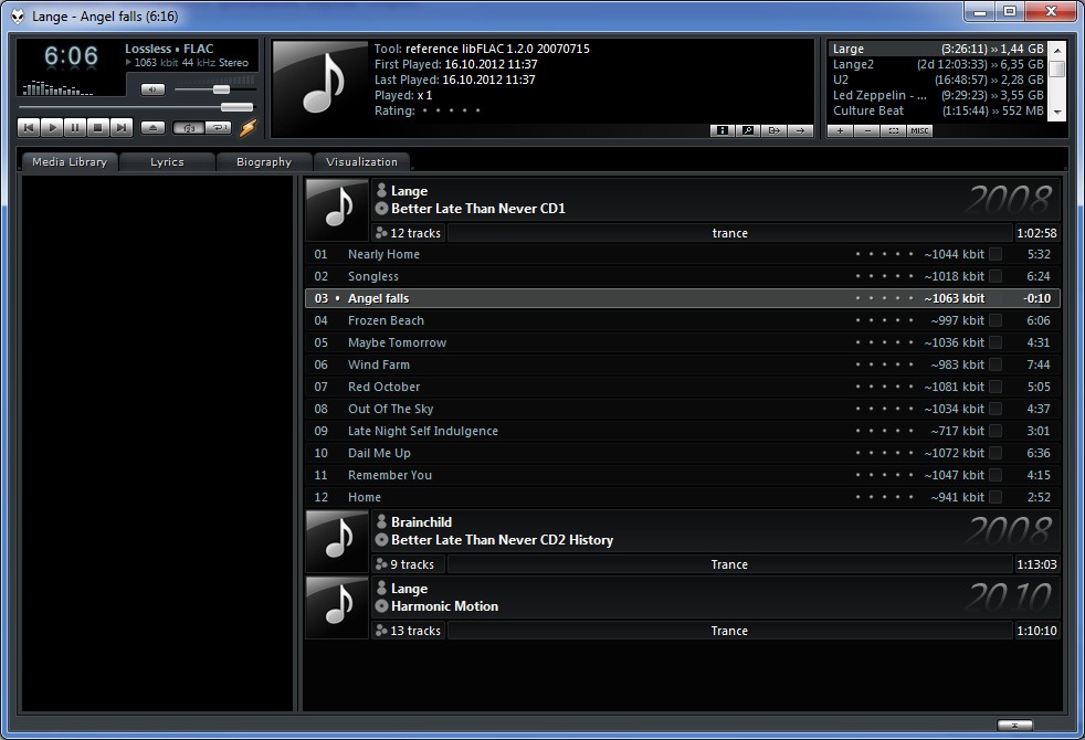

Имеется: относительно большой монитор- 24'; нежелание менять разрешение на нем.
Плеер выглядит так: Изображение
Все очень мелко- панельки, шрифты. Громкость даже ноормально не поменять:(
Можно ли как-нибудь "увеличить масштаб", все шрифты, все панели? ну и что бы пропорции соблюдались)
Заранее спасибо.
u1tima
С нами: 12 лет 5 месяцев
Сообщение #2423 вовасбрат » 11.10.2012, 18:41
В КОЛУМСЕ, да еще с PSS это сделать не реально (в смысле переделать).
Надо этим самому заниматься, в DUI совсем легко под свой монитор настроить.
вовасбрат M
Откуда: ТАМБОВ
Сообщение #2424 vladj » 11.10.2012, 19:20
Большой , не большой монитор, почти у всех фуллки сейчас. Шрифты менять проще простого
и о смене разрешений никто речь не ведёт никогда.
С панелями сложней, не нравится, можно другую сборку поискать, нравится эта, тогда просто
заделать горячие клавиши на громкость, переход по трекам и т.д.

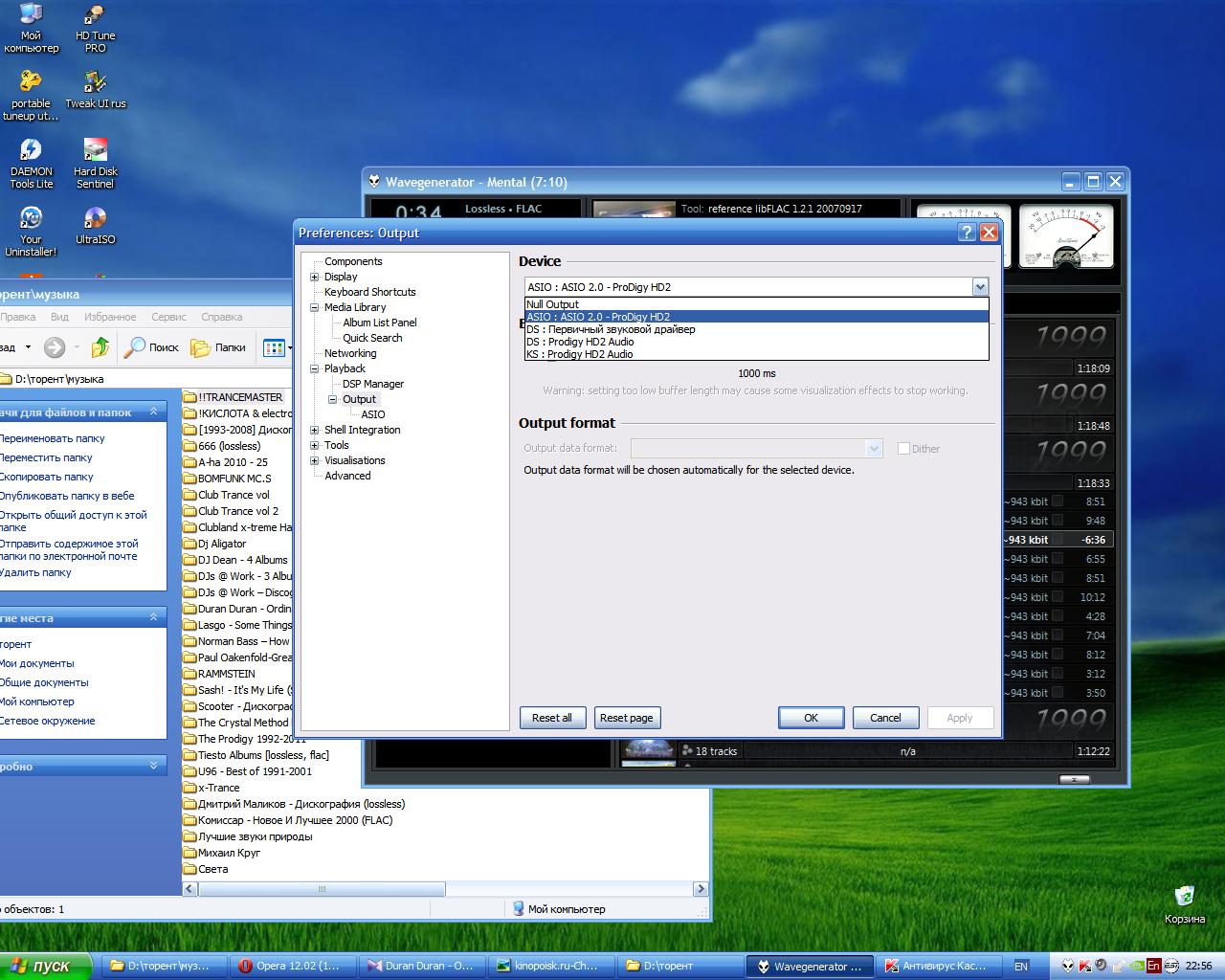

Кто подскажет,почему в выводе у меня нету ASIO 2.1.2??
