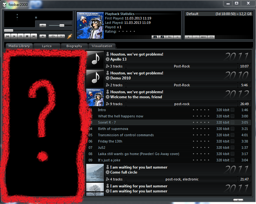

Сообщение #2828 Rammer » 12.03.2013, 13:08
Как сделать чтобы отображались группы с альбомами в той директории, которую я отметил на скриншоте? Скриншот прикрепил на файл.

Сообщение #2829 vladj » 12.03.2013, 14:58
alex_realist:Также в архив включена краткая инструкция по установке сборки и файл помощи.
Нужно добавить папку с музыкой в настройках медиабиблиотеки, почитай помощь в корневой папке программы.

Сообщение #2830 Rammer » 12.03.2013, 15:14
Получилось. Спасибо =)
