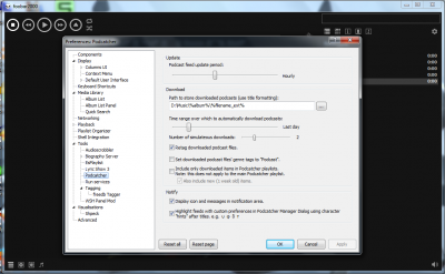

Вопрос от чайника - как прикрутить плагин для прослушивания подкастов Podcatcher? Установить его установил, а как дальше вывести его в интерфейс не понимаю. Если вопрос совсем от чайника - тыкните в куда почитать, чтобы разобраться.
Спасибо заранее.

В папке корневой фубара создай папку для подкастов, обзови её по любому. В настройках плагина укажи к ней путь.
Подкасты будут открыватся в панели плейлистов, которая открывается левой кнопкой. Там где открываются собственные плейлисты,
плейлисты инет станций и проч. Прости, подробней со скринами не могу, ибо удалил плагин и не пользуюсь. Мне понравилось очень
подкасты слушать, но учитывая сколько там интересного стал подолгу на них зависать, а времени жалко...
И да ещё...совет от вовасбрат..."Строка (куда вписывается адрес сохранения) поддерживает форматирование....
У меня, к примеру, вот так: K:\Podcasts\%album%\%filename_ext%
В таком виде порядка больше в папке."
Сообщение #339 aap » 12.05.2014, 21:17
vladj, Спасибо за ответ. Плагин установил, папку настроил (см картинку ниже).
Осталось понять как его найти в том месте, где находятся плей листы? Всё перепробовал - не понимаю как его там вызвать ;)
Настройки плагина для воспроизведения подкастов

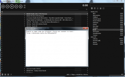

И еще вопрос про радио - возможно, какой-то плагин не настроен. Установил сборку с нуля. При воспроизведении выдаёт ошибку "Unable to open item for playback (Could not connect to host):
"http://shoutcast.byfly.by:88/nashe256"
Ошибка воспроизведения радио
Спасибо заранее.

aap, используйте для подкастов Ziepod. Не плюсовую (платную), а обычную версию. Фубар с подкастами не очень удобен (мягко говоря)
http://www.ziepod.com/
Русского интерфейса нет, но и так все понятно. Настройки все по умолчанию подходят.
