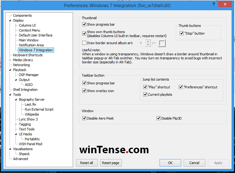

Leo x7,
можно скрин Ваших настроек Windows 7 Integration? И какой вариант конфига используете?

Сообщение #3206 Leo x7 » 21.12.2013, 15:15
posaliv, Конфиг свой(полностью пересобраный, на основе этой). В этом плагине настройки вроде не менял :)
