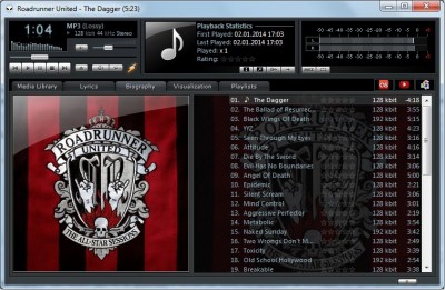

Сообщение #3237 Седьмой » 02.01.2014, 18:17
Подскажите, пожалуйста, что конкретно нужно прописать, чтобы плейлист имел вид "Порядковый номер трека - Артист - Название трека"? Как создать новую группировку, я узнал (почитал ветку), а вот что именно нужно написать в ней - не поддается моему пониманию. Уточню: есть плейлист с записанными с радио треками, разными и вразнобой. Без группировки он выглядит как на скрине, а мне нужно, чтобы перед названием трека было и имя исполнителя (как вверху окна фубара слева), мне мало для счастья надо)
Седьмой
С нами: 11 лет 2 месяца
Сообщение #3238 RBS_Vader » 02.01.2014, 18:23
Меняется там же, где я писал, а для справки курите список системных слов: http://wiki.hydrogenaudio.org/index.php?title=Foobar2000:Title_Formatting_Reference

Сообщение #3240 Седьмой » 02.01.2014, 18:46
RBS_Vader, С моими познаниями в языках и еще меньшими - в технической части, для меня это - темный лес(. Когда мне предлагают сделать что-то конкретное, я могу понять, а когда нужно с нуля разобраться в том, что мне далеко - тут уж увольте... Я догадываюсь, что нужно составить какую-то цепочку-абракадабру из нужных терминов и вставить ЭТО в нужные строки, и ... это все, что я понимаю, к сожалению( Минут тридцать тыкания разных слов в строки ничего хорошего не дали...
