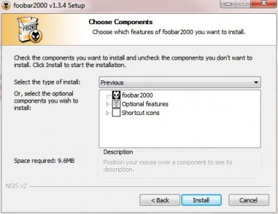

kego:Вопрос автору: А с чем связано изменения формата сборки?зыРаньше мне кажется было проще - берешь актуальный фубар и накатываешь сборку.. А теперь как обновлять?
Как оказалось не все на win7 и win8 могут дать себе права на запись, поэтому теперь сборка по умолчанию ставится в личную папку.
По поводу обновления ничего не изменилось. При установке новой версии фубара просто указать установщику папку со сборкой и он увидит что здесь фубар предыдущей версии. Будет как на скриншоте. Потом жмём Install, и установщик обновит стандартные компоненты.
