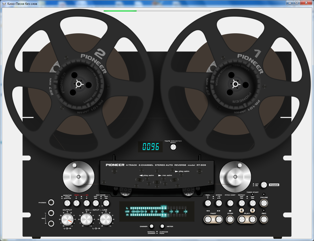

Выкладываю скин.
Немного урезанный. Намотка ленты отключена, касательные от роликов к катушке не рисуются.... что б не было вопросов, почему так много Foobar процессор "кушает"...
Команды на кнопки можете назначить свои, на некоторых уже висят... В общем щелкайте-увидите..... И да... установите шрифт "PioneerLCD.ttf" в папке темы. Он нужен для счетчика ленты.
Времени катастрофически не хватает!!!!!!!!!!!!!!
http://rghost.ru/46946065

Сообщение #47 vadim58 » 23.06.2013, 19:36
Что-то не смог запустить. На мгновение появляется скин и сразу crash. Остаётся индикатор и ручка громкости на синем фоне. Что не так? Для какого разрешения скин?
vadim58
Сообщение #48 vladj » 23.06.2013, 22:41
У меня тоже крашился, пока я не снял галку с сейв моде на WSH. Размеры, если правильно помню около 1024х768.
Я поигрался часок и выбросил, ибо кушает скрипт немеряно. Можно было оставить для прикола, но вот то, что скин
в белом, виндовом окне, (как на скрине выше), меня убило.
Сообщение #49 iprad » 24.06.2013, 09:17
Что есть- то есть........ кушает много!!! Очень много!
Может кто из мастеров возмется оптимизировать его?
А то как смог... (на что ума хватило) - так и сделал.
Уж сделайте скидку. Не все такие "профи"... Некоторые только учатся.

Установка:
1. Разархивировать в папку с установленным Foobar2000.
2. Установите шрифт "PioneerLCD.ttf" (он в папке темы: папка Foobar2000/themes/PionerRT909). Это моноширинный шрифт, пришлось делать его самому. В нём только цифры. Можете использовать его в своих сборках, но имейте в виду... только цифры!
3. Preferences - Tools - WSH Panel Mod - Safe Mode - убрать галочку.
4. Preferences - Display - Main Window - Minimum Size -поставить галочку; Width:1218; Height:910;
5. Preferences - Display - Main Window - Maximum Size -поставить галочку; Width:1218; Height:910;
6. Preferences - Display - Columns UI - закладка Main - Import - выбираете файл скина(папка Foobar2000/themes/PionerRT909/PioneerRT909.fcl);
Размер 1218х910. Пора переходить на Win 7 :wink:

А как Вы хотели... :biggrin: Скин и без всяких дополнительных "плюшек", типа "но вот то, что скин
в белом, виндовом окне, (как на скрине выше), меня убило"... Сами доделайте, то что хотите. :clap: Или только критиковать можете? :razz: Основа есть. Для этого и выложил. А скин действительно грузит проц.... При чем грузит не сам скрипт, а отрисовка графики :biggrin: . Всё таки GDI не совсем подходит для этих целей. При чем, как и писал раньше, убрана намотка катушек, и лента от роликов к намотанной части катушек. С ними нагрузка возрастёт дополнительно на 10 %. Всё таки играет роль то, что катушки занимают порядка 50% -60% площади скина. Не рационально....Но ... Лично меня почти всё устраивает... На экране монитора я вижу то, что хотел увидеть. И не только монитора... :wink: Что хотел, то и сделал. Я не собираюсь во время прослушивания запускать требовательные к системе приложения. Даже и в этом варианте конфигурация компа позволяет... :smile: Отношение к критике с Вашей стороны, уважаемый vladj положительное, хочется что-бы все работало быстро, но можно было-бы и помочь советом, причем не только с Вашей стороны. На большее пока у меня мозгов не хватает! Умом не вышел! :biggrin: На то и есть, старшее поколение, что-бы учить, нас молодых... А этот "прикол", как Вы выразились, занял у меня порядка двух месяцев. Думаете легко всё это было сделать? Если и дальше будет такое отношение к проделанной работе, то и извините... :insane: :silenced: За скином прошу в "личку"... :wink: "ссылка умерла". Прошу благодорить vladj :sad:

How do I install this ?
Arpegio » 06.08.2013, 23:08
1. Unzip to folder is install Foobar2000.
2. Install font "PioneerLCD.ttf" (folder Foobar2000/themes/PionerRT909/PioneerLCD.ttf). Digital font.
3. Preferences - Tools - WSH Panel Mod - Safe Mode - none.
4. Preferences - Display - Main Window - Minimum Size - Width:1218; Height:910;
5. Preferences - Display - Columns UI - Main - Import - file "PioneerRT909.fcl" (folder Foobar2000/themes/PionerRT909/PioneerRT909.fcl);
6. Bottom right click mouse - Splitter settings-Global variables -Select "ThemePatch" -Delete-Ok

Всем доброго дня. Скоро выложу новую версию. Делал почти с 0. Зато теперь загрузка процессора не больше 30%, и скин масштабируется под любое разрешение. Теперь возникают вопросы:
Как можно изменять размеры окна Foobar, используя код в WSH панели?
Как сделать WSH панель прозрачной?
Кто поможет?
