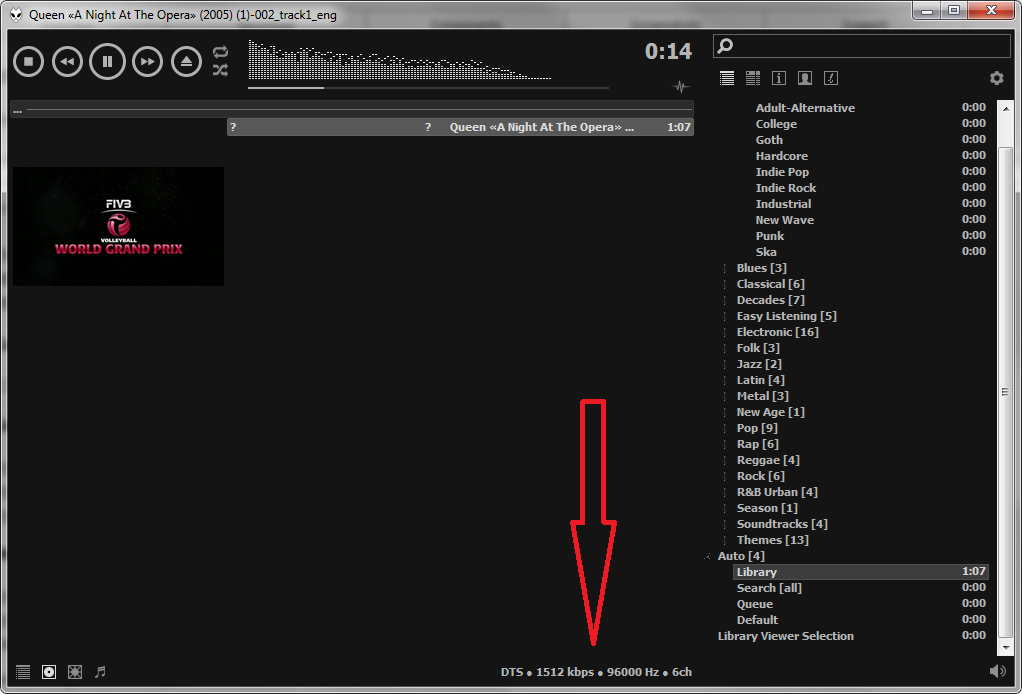

marillion13, дайте скриншоты (да, именно скриншоты) со списком установленных компонентов с сортировкой по алфавиту желательно.

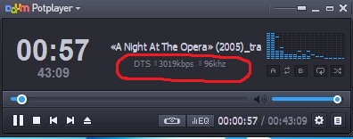

megane68, Я не знаю ,вот что показывает PotPlayer?

marillion13, потплеер может показывать всё, что угодно в зависимости от настройки обработки аудио.
У тебя есть медиа информация о файле, всё остальное не должно волновать.
Кроме того не путай битрейт и битность.

marillion13, foo_input_dts у Вас 0.3.3, а не 0.5.2. На скрине это видно.
Делайте так:
1)Удалите foo_input_dtshd. Прямо в списке компонентов щелчок ПКМ на foo_input_dtshd ->Remove ok ok
2) При закрытом фубре зайдите в ту папку где установлен фубар. Там в папке components удалите папки foo_input_dts и foo_input_exe
3) Зайдите снова в список компонентов в фубаре и убедитесь, что foo_input_dts и foo_input_exe исчзли.
4) Скачайте foo_input_dts с оф. сайта и перетащите скачанный файл прямо на список компонентов в фубаре (да, окно фубара для этого должно быть не на весь экран). Или установите через кнопку Install
Ок ок
5)Убедитесь, что в списке компонентов теперь есть foo_input_dts 0.5.2

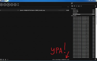

Azaza, Обновил версию от LUR,сделал всё как написал,вот результат,спасибо но вроде эту операцию я уже производил,тогда по каким то причинам у меня не работало. Azaza ещё раз спасибо,за помощь! :clap: :clap: :clap:Тему можно закрыть,но вопрос остался но это уже будет другая тема :smile:

marillion13:вроде эту операцию я уже производил,тогда по каким то причинам у меня не работало
Значит не точь-в-точь так производил. foo_input_dts был установлен в папку со стандартными компонентами. А установки плагинов в папку со стандартными компонентами следует избегать потому, что в этом случае для них не работает автообновление, а также их невозможно удалить, используя список компонентов в фубаре.
