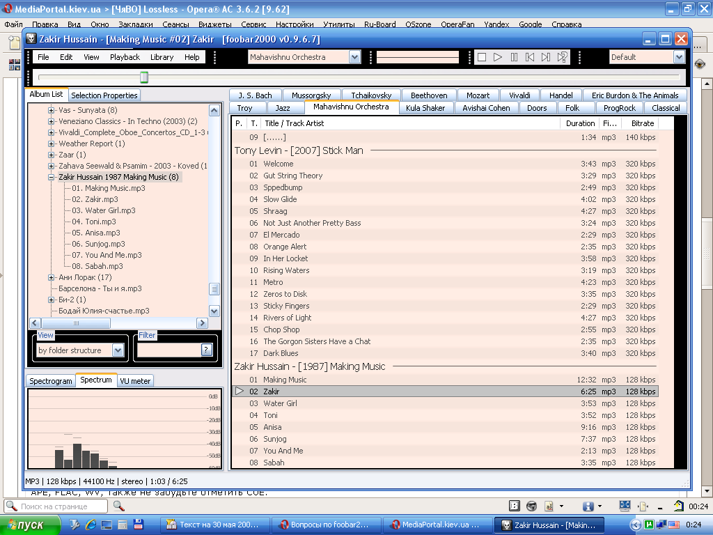

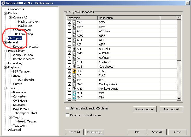

Привет! Подскажите пожалуйста: не могу ассоциировать файлы с фубаром.
В Display => отсутсвует File Types.[img]http://[/img]
B ещё такой баг: когда разворачиваю из трея
Noveon M
Сообщение #488 evil » 31.05.2009, 02:27
Noveon:Подскажите пожалуйста: не могу ассоциировать файлы с фубаром.
Уже было.

Сообщение #490 Noveon » 31.05.2009, 22:05
evil:
Уже было.
Спасибо)
Только я так и не понял,
это надо делать при установке? Или можно где-то в настройках (а то в настройках не нашёл).
Noveon M
Сообщение #491 evil » 31.05.2009, 23:12
2Noveon
portable_mode_enabled - это пустой файл, который лежит в установочной папке foobar2000. Удалить можно сейчас, если он есть. Перезапустить плеер и убедиться, что в настройках появилась опция привязки ассоциаций на типы файлов.

Сообщение #494 Noveon » 01.06.2009, 00:31
evil:2Noveon
Спасибо огромное! Потихоньку осваиваю фубарчик.
Там у меня ещё проблемка была (я писал):
при разворачивании из трея от такэ робыться[img]http://"C:\Documents%20and%20Settings\Admin\Рабочий%20стол\foo_kolbasa.png"[/img]
Noveon M

2Noveon
что у тебя там робится? опиши по русски, со скрина нифига не понятно, фубар, как фубар...

Сообщение #496 Urh » 01.06.2009, 04:19
Ну, судя по всему, у него участки интерфейса дохнут (чорные области).

Сообщение #499 Noveon » 01.06.2009, 13:29
Urh:Ну, судя по всему, у него участки интерфейса дохнут (чорные области).
ПРАВИЛЬНО!
Спасибо, уже качнул Complex Ideas (packed by meDveD) и всё нормально стало.
