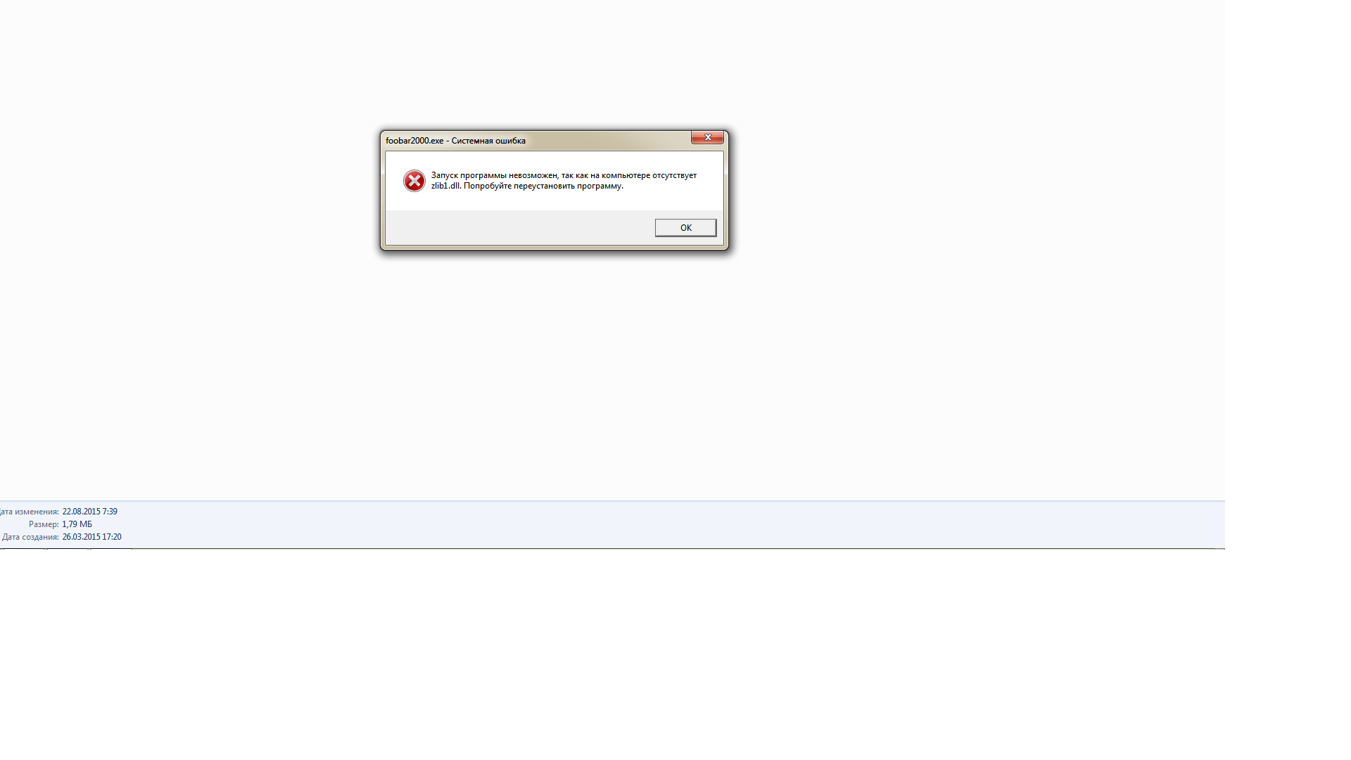

Сообщение #522 DimAN » 22.08.2015, 06:48
как установить то
Это портативная версия без инсталлятора. Просто распакуйте архив с полной версией в любую папку и запустите foobar2000.exe.
У меня вот такое выдает..... как установить то

Сообщение #523 vladj » 22.08.2015, 13:21
Установлен "гнилой" антивирь, каспер скорей всего. Он не предупреждая пользователя может удалить
непонравившиеся ему файлы, когда архив качаешь, этот файлик по дефолту имеется буквально во всех
сборках. Раз у тебя его нет, значит антивирь удалил...не при запуске программы а раньше, на этапе закачивания.
имхо.

Сообщение #525 vladj » 22.08.2015, 21:14
Еще раз для "упертых"...после скачивания архива и разархивирования у тебя в корневой папке фубара должен
лежать файл zlib1.dll. На скрине твоем...фубар тебе пишет, что не нашел этого файла.
Так он есть в папке ? Ты смотрел там ? Если нет перекачай. Не можешь справится со своим антивирем, скачай
и разархивируй на другом компе. Нех :smile: спрашивать, если ты даже не удосужился проверить наличие файла
в папке фубара, о котором тебе программа написала.
Сообщение #526 DimAN » 23.08.2015, 13:40
Работает. Спасибо, просто не обратил внимания что скачал сначала обнову вот а там этого файла нема :fie: . Ладно пермяк не напрягайся все нормально, мой касяк. :wink:
