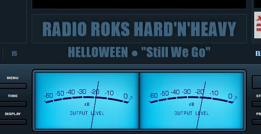

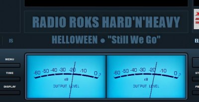

Zen:Подскажите, пожалуйста, как на display panel растянуть vu meter скин на всю панель, как здесь.
Интересно было бы реализовать это переключением кнопкой VISUAL.
Это можно сделать без проблем, по моему в сборке у kutuzof всё уже заложено, нужно немного отредактировать скрипт(добавить пару строк).
Скажу что, именно кнопкой и нужно переключать нужный режим дисплея, а не так как на скриншоте (дисплей выведен куда попало :fie: ) В общем, на своей сборке я за пять минут сделал, но у меня нет времени ставить сборку kutuzof

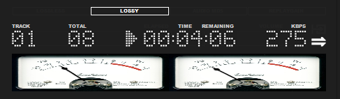

Идея была давно, но руки не доходили. Мне, в принципе, было достаточно назначить команду, для последовательного перебора режимов воспроизведения, но как всегда...
Для примера приложил два скрипта, так сказать, с элементарным переключением режимов PBO. Один самый простой (...v1 PBO (Base)), а второй при наведении курсора меняет стрелочку на руку (...v1 PBO (Hand)). Там, примитивно, две переменные х и у, для моего варианта вполне достаточно так как пиктограмма находится в нижнем углу справа, в твоём варианте панель чуть больше по высоте. Можно было бы обойтись и без таймера, но как всегда пошёл по по сложному пути)))
DarkOne4Mod - Display Panel - Dot Matrix v2 PBO и DarkOne4Mod - Display Panel - MS Sans Serif v2 PBO надо по тестировать.
Display Panel + Playback order.rar

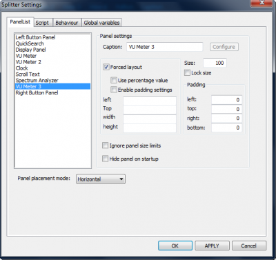

Не хочу полностью переставлять сборку, так как чуток редактирую под себя. Хочу просто добавить эту панель vu meter 3, но при добавлении панели скин vu meter ставится дефолтный, как сделать так, чтобы скины ставились из папки user-components\foo_vis_vumeter\Narrow\?
Мои действия:
1. папку foo_vis_vumeter\ полностью перенёс с последней версии твоей сборки.
2. Добавил панель VU Meter 3.
3. Добавил строки в сплиттере
$showpanel_c(VU Meter 3,$ifequal(%do.display.switch%,6,1,0))
$movepanel_c(VU Meter 3,$muldiv(%ps_width%,11,32),$muldiv(%ps_width%,7,128),$get(panel.w),$muldiv(%ps_width%,3,80))
Точнее я просто скопипастил весь скрипт:

Сообщение #74 kutuzof » 25.11.2019, 17:22
Zen, временно в сплитере уберите галочку на панели VU Meter 3 "Forced layoud". Затем правой кнопкой по панели ву метров и в контекстном меню "Group" выберите нужную папку. И потом уже опять поставить галочку в сплитере и применить.
Сообщение #75 Zen » 25.11.2019, 17:29
kutuzof, благодарю! Сам не догадался, ибо чайник)

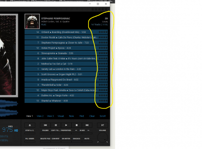

Сообщение #80 kego » 14.12.2019, 17:34
kutuzof, Вопрос, у меня на некоторых альбомах происходит обрезание картинки справа. Закономерности не выявил. Просто обрезает и все. Если нажимать кнопки сверху View1, 2 .. раскладка меняется, но обрезка остается. В полноэкранном отображении тоже обрезает. Система Вин10, 1920*1080.
Скрины прилагаю.
