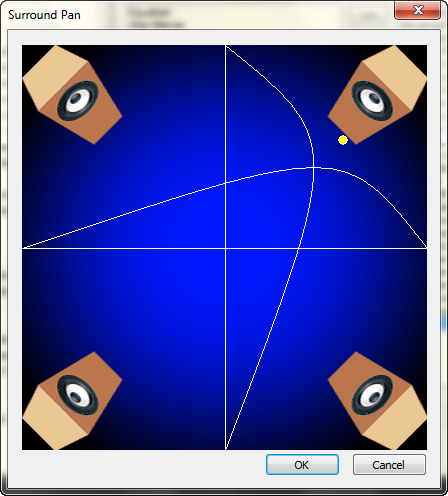

Дурацкий вопрос:
Где спрятана "регулировка баланса"? мне нужно отправить звук в один из каналов, например, левый.

Сообщение #690 meDveD » 13.10.2009, 23:34
2AlexSpb
напутал. думаю foo_dsp_span подойдёт, или в foo_channel_mixer отключить ненужные каналы.
foo_dsp_xover для другого, и версия 0.38a работает.
