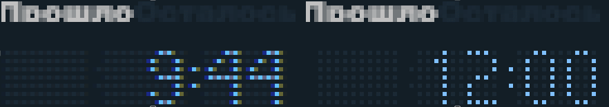

Если в твоей сборке отключаю "Центрировать" то тоже перестаёт работать. У тебя в сборке включено по умолчанию, так я нашёл причину))) А чего не заменил строки в V3.1 для // ----- TIME SECTION? В новом варианте по круче будет))) Проверял, если радио играет больше 10 часов строка не сползает, да и цифры прорисовываются супер.
v3.1 PER SECOND
$font(DarkOne,14,)$drawstring($get(ptime),$sub(%ps_width%,80),$sub(%ps_height%,18),83,18,$get(t.col),right noaa)
v3.1 PER TRACK
$font(DarkOne,14,)$drawstring($char(9608)$char(9608):$char(9608)$char(9608):$char(9608)$char(9608),$sub(%ps_width%,80),$sub(%ps_height%,18),83,17,$get(t.col),right noaa)
