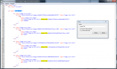

duzzy, привет.
По ACDC.
Вот как хранятся картинки на сайте. Пример - Metallica.
Тут все понятно. Мы выбираем изображения по условиям
  if (data[i].className == "image-list-image"){
и
if (data[i].src.indexOf("http://img2-ak.lst.fm/i/u/avatar170s") == 0)
Так для всех исполнителей.

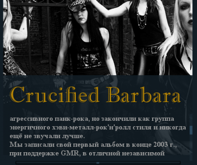

Выглядит он так...
Короткий видосик как он работает...
https://youtu.be/EshjYWnv_jM

Чуть усовершенствовал для себя полосу прокрутки. Старая превращалась в точку в один пиксель если окно для текста слишком маленькое, да и непонятно было куда крутить. Так по моему живее смотрится, а самое главное удобнее.
scroll
С автоматизацией выбора цвета пока не знаю, пока установил вручную.
function draw_scrollbar(gr){
    scrollbar_h = b_text_rows > b_text_visable_rows ? b_text_visable_height * (b_text_visable_rows / b_text_rows) + 10: 0;
//    gr.FillSolidRect(ww - 4, b_y + scrollbar_y, 2, scrollbar_h, b_color);
    gr.FillSolidRect(ww - 6, b_y, 6, wh*scrollbar_h, RGBA(63, 100, 127, 32));
    gr.FillSolidRect(ww - 6, b_y + scrollbar_y, 6, scrollbar_h, RGBA(63, 100, 127, 150));
