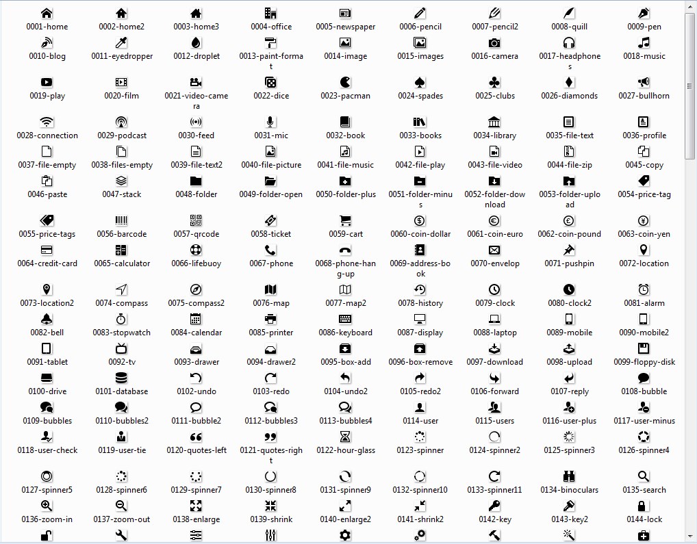

Хочу поделиться файлами png, может кому пригодится.
http://rgho.st/7hG5bpRdB
