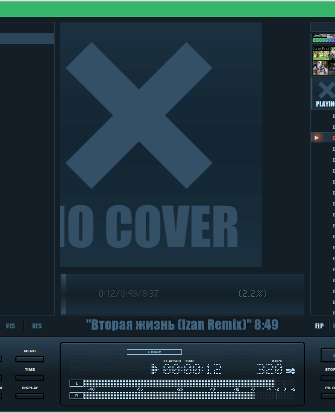

Привет! Подскажите, как сделать, что бы если обложки нет загружалась определенная картинка?! Раньше на вашем скрипте 2016 года была строка в настройках nocover path в которой я указывал путь к файлу, но в этом скрипте этой настройки нету, но есть default img path в которой пробовал указать свой путь к файлу но не показывает то что по пути.
раньше было так, а в новой скрипте стало так.
Спасибо!

Cerberus, возможно вы указали неверный путь к картинке или не переключили переключатель (Switcher) default img в положение True
Пример: Начало строки .\ папка с картинкой должна находится в корневой папке плеера. Или укажите полный путь.

AHAPXICT:или не переключили переключатель (Switcher) default img в положение True
Спасибо) точно не переключено было)

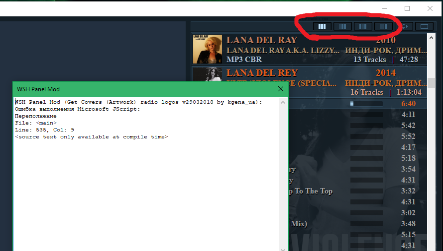

kgena_ua, приветствую. Иногда в панели "Get Covers (Artwork) radio logos" version "29032018" происходит сбой, когда переключаю вид плеера.

Сообщение #2317 kgena_ua » 01.04.2018, 19:41
kutuzof, это функция function resize_image(img)
замените временно на эту, и посмотрите что будет в консоли при вылете

Сообщение #2318 kutuzof » 01.04.2018, 20:05
kgena_ua, по моему это происходит только при включенном автоцикле.

ww 600
wh 600
img.Width 512
img.Height 512
scale 1.171875
WSH Panel Mod (Get Covers (Artwork) radio logos v29032018 by kgena_ua): initialized in 195 ms

Opening track for playback: "D:\Музыка\Зарубежные исполнители\Eskimo\04 Balloonatic (Part Two) 2006\05 Eskimo - Sex-A-Holica.mp3"
ww 0
wh 0
img.Width 600
img.Height 554
scale 0
Error: WSH Panel Mod (Get Covers (Artwork) radio logos v29032018 by kgena_ua): Ошибка выполнения Microsoft JScript:
Переполнение
File: <main>
Line: 542, Col: 9

Сообщение #2319 kgena_ua » 02.04.2018, 22:00
kutuzof, не понимаю почему обнуляются ww и wh.
ww 0
wh 0
попробуйте заменить
    if (!img) return;
на
    if (!img || ww == 0 || wh == 0) return;

Сообщение #2320 AHAPXICT » 02.04.2018, 22:29
kgena_ua, приветствую :beer: Это по всей видимости PSS как-то влияет, переключая свитчер $showpanel_c(Center Panel,0) и задавая одновременно такие значения $movepanel_c(Center Panel,0,0,0,0). Сразу вспомнил, эту тему мы разбирали два года назад, симптомы те же.
P.S. Вот, по ходу, сразу и нашёл и то решение
