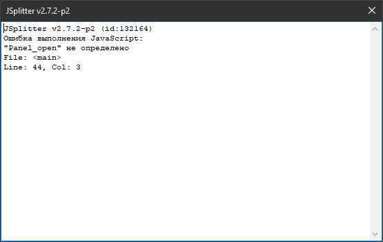

Сообщение #2946 SergPuh.68 » 17.11.2021, 12:31
Я понимаю что отправляет инфу в одноименную панель но у меня почему то не отправляет... :biggrin:
Основная панель:
      Panel_open.Show(false);
       do_layout();
Дочерняя панель:
   on_notify_data();
С нами: 6 лет 6 месяцев
Сообщение #2947 kgena_ua » 17.11.2021, 20:51
Панель, которая передает, например при нажатии левой кнопки мыши:
         window.NotifyOthers("qwerty", "123");
Панель, которая принимает:
   if (name == "qwerty") {
      if (info == "123") {
         "что-то делаем"
И главное. Передача производится только между однотипгыми панелями, т.е. WSH только с WSH и т.д.
С нами: 12 лет 3 месяца
Сообщение #2948 SergPuh.68 » 17.11.2021, 21:48
kgena_ua, спасибо,разобрался,теперь работает.

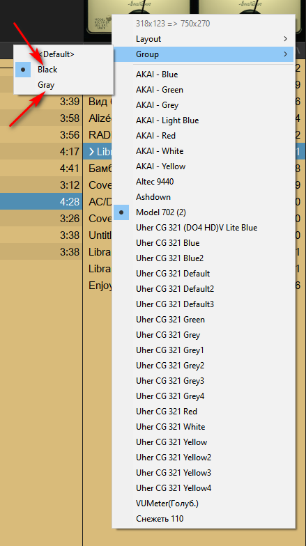

Сообщение #2950 SergPuh.68 » 25.11.2021, 21:55
Привет.Пытаюсь менять цвет фона сборки в зависимости от цвета фона VUMeter.Есть две папки с чёрными и серыми индикаторами(.bin)
Цвет фона должен меняться в зависимости из какой папки .bin (при выборе)
Помогите правильно оформить :smile:
    if ("Если .bin из папки "Black")  { //Тут не понятно условие
        gr.FillSolidRect(0, 0, ww, wh, RGB(0, 0, 0));
            gr.FillSolidRect(0, 0, ww, wh, RGB(50, 50, 50));
Сообщение #2951 kgena_ua » 26.11.2021, 22:11
SergPuh.68:в зависимости из какой папки .bin (при выборе)
Наверное не получится, мое мнение.

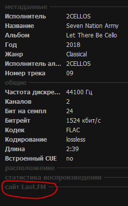

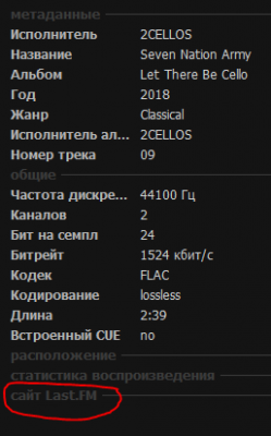

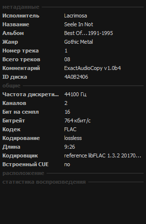

Сообщение #2952 Cerberus » 27.11.2021, 11:04
Добрый день!
Пользуюсь скриптом Properties & properties file (ml)"
// @author "kgena_ua"
// @version "04112018"
// @feature "v1.4"
Там есть такая вкладка как Сайт Last.fm но, в новой сборке Lur этот пункт куда то исчез(.
Пробовал двойной клик по наименованию группы, но текст не появился.
Может быть подскажете как его вернуть?
Буду очень благодарен:)
Cerberus
Сообщение #2953 vladj » 27.11.2021, 12:28
Старая сборка сохранилась, где всё, как тебе нужно ? Запускай её, правой по панели, Configure...внизу слева Tools и Exрort, выбираешь любое место для сохранения файла конфигурации, сохраняешь. То-же самое проделываешь с Properties, тоже экспортируешь. Запускаешь новую сборку, правой по панели, Configure...и делаешь импорт, Применить. То-же самое и с Properties, импортируешь тоже и применяешь. Открыв окно Properties можешь там делать какие-то изменения, применяя сразу увидишь эффект от изменённого.
Сообщение #2954 Cerberus » 27.11.2021, 16:18
vladj:Старая сборка сохранилась, где всё, как тебе нужно ?
Привет!
я так и делал) скрипт один и тот же, но когда его копируешь из старой в новую, то выдает ошибку.
Как я понял новая сборка на Spider Monkey, а старая на JSplitter! Может это влияет.
Cerberus
Сообщение #2955 SergPuh.68 » 27.11.2021, 17:24
kgena_ua:Наверное не получится, мое мнение
Я так и подозревал,может как то по названию индикатора приспособить :nervious:
Сообщение #2956 MC Web » 27.11.2021, 21:20
SergPuh.68:Пытаюсь менять цвет фона сборки в зависимости от цвета фона VUMeter.Есть две папки с чёрными и серыми индикаторами(.bin)
Сделай наоборот, две темы с чёрным и серым фоном, и закрепи за ними соответствующие группы индикаторов из этих папок.
Сообщение #2957 SergPuh.68 » 28.11.2021, 00:50
MC Web, неохота из за небольшого рабочего кусочка создавать новую тему для foobar2000 которую всё равно потом нужно будет переключать вручную,хотелось бы что бы автоматом переключалось.
Сообщение #2958 SergPuh.68 » 28.11.2021, 11:40
Решил проблемку,правда немного другим путём,спасибо.

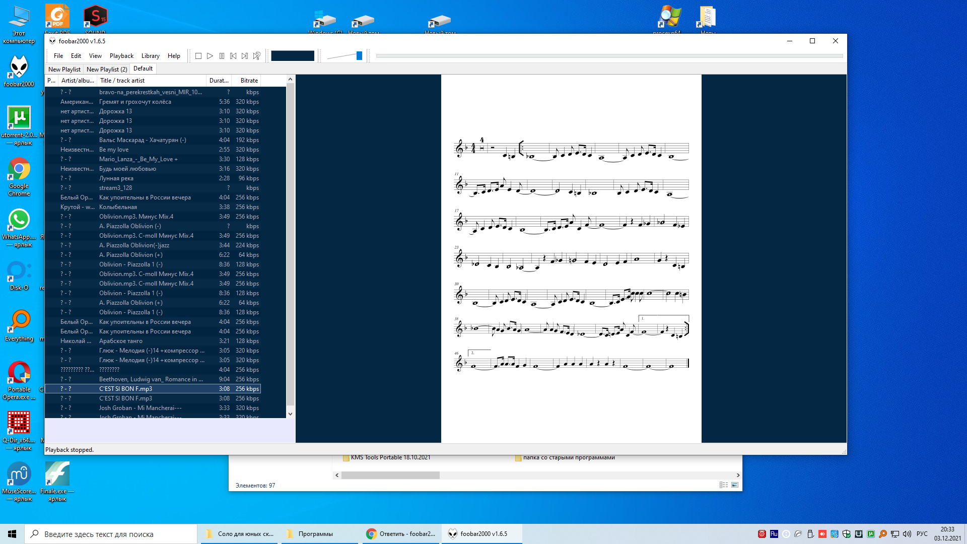

Сообщение #2960 Воронин » 03.12.2021, 21:35
Я понял, что в плеере можно показывать слова песни и синхронизировать их со звуком, как сделать, чтобы синхронизировать картинки? Несколько лет назад у меня была сборка, делал великолепный специалист, но все пропало и я потерял его контакт. В папке должен быть один аудиофайл и несколько картинок. Картинки назывались 0-00, скажем 0-35, 1-20 , то есть минуты, секунды, до часа мне хватало. Сейчас у меня версия 1.6.5, устанавливал в апреле этого года, не помню чья, как можно сделать такое? Что добавить? Спасибо!
Воронин
