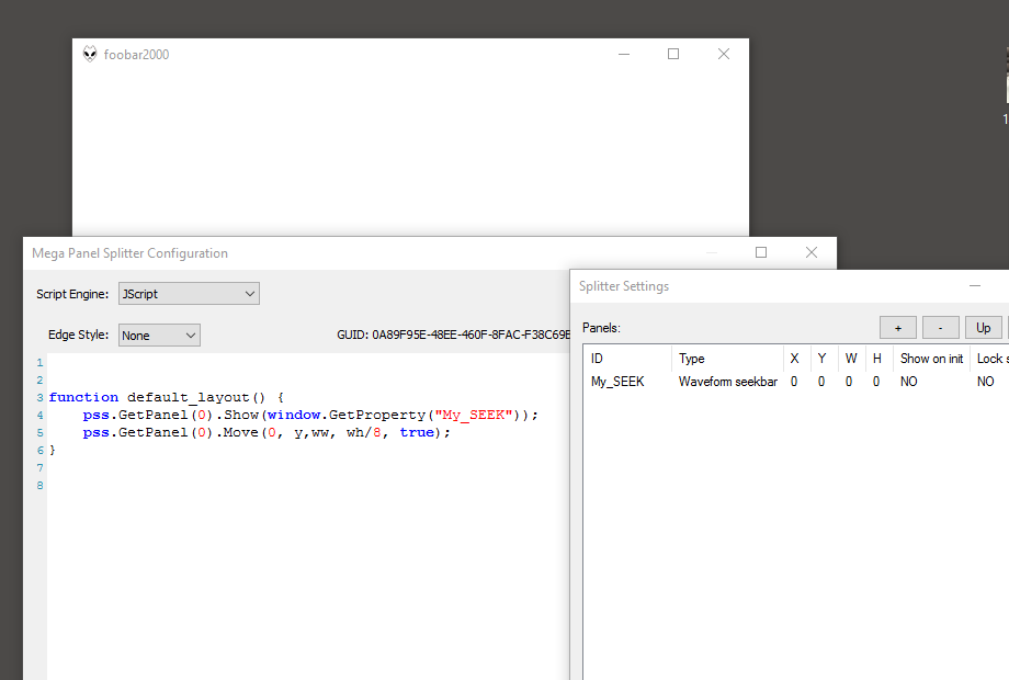

Для начала вытащи показ панелей из on_paint(Открой парочку сборок на MPS .).
Обнули в сплиттере все значения и спряч панели . Показывай(пряч) только скриптом .
Панели , что запускаются сразу сложи сюда :
function default_layout(){панели}
Те что показываются кнопками - здесь :
function recalc_dimensions() {
$buttons = [кнопки и панели]
в on_paint попадает только отрисовка кнопок
ну и что нужно для дизайна ..
Две кнопки :
    for (var i = 0; i < 2; i++) {
       $buttons[i].draw(gr);
если у тебя пока одна панель , сикбар , то показать её можно так к примеру через установку в пропертиз :
pss.GetPanel(0).Show(window.GetProperty("My_SEEK"));
pss.GetPanel(0).Move(0, y,ww, wh/8, true);
С нами: 8 лет 1 месяц

Сообщение #55 seriousstas » 28.05.2016, 23:58
maklaud
а какая версия MPS - я пользуюсь 0.1.5 .
пробовал добавить foo_wave_seekbar-0.2.45.fb2k-component - ранее им не пользовался ,
так в конфигуратор MPS вообще не зайти (убираю его - захожу)...
Но с курсором всё ОК. Пробовал с Playlist switcher :
pss.GetPanel(0).Move(0, 0,ww, wh/8, true);
default_layout();
function on_size() {
   if (!window.Width || !window.Height) {
      return;
   default_layout();
Курсор также в норме ..
