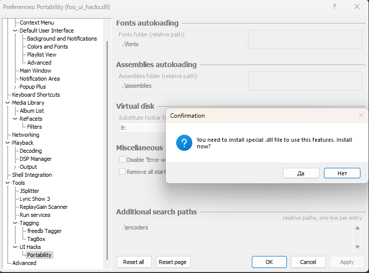

Мда, печально :sad: В новых версиях dll для portability не хочет устанавливаться. Я правильно понимаю, что без этого компонента вот такие пути теперь не работают .\foo\bar\%2000%\%foobar2000%_*.* ? Можно ли как-то по-другому ссылаться на корневой каталог foobar без необходимости указывать полный путь? Может переменная вроде такой существует %root%\foo\bar\%2000%\%foobar2000%_*.* ?
Truumann
С нами: 11 лет 11 месяцев
Сообщение #573 SergPuh.68 » 21.01.2021, 13:50
Truumann, к сожалению при использовании версии foobar2000 1.6+ от компонента UI Hacks (foo_ui_hacks) придется отказаться.Некоторые функции конечно работают но вот с путями совсем проблема.Кое где работают такие .\foo\bar\%2000%\%foobar2000%_*.* кое где такие %ps_foobar2000_path%\profile\images\

Всем привет. Как заставить работать функцию Portability на последних версиях плеера? У меня всегда вопрос-добавить dll, перезагрузка и по кругу.
С версии 1.6 началось, я забил, думал не работает, а случайно глянул сборку от LUR, у него работает! Искал искал там эту заветную dll, не нашел :smile: Есть у кого-то мысли?
Aum M
