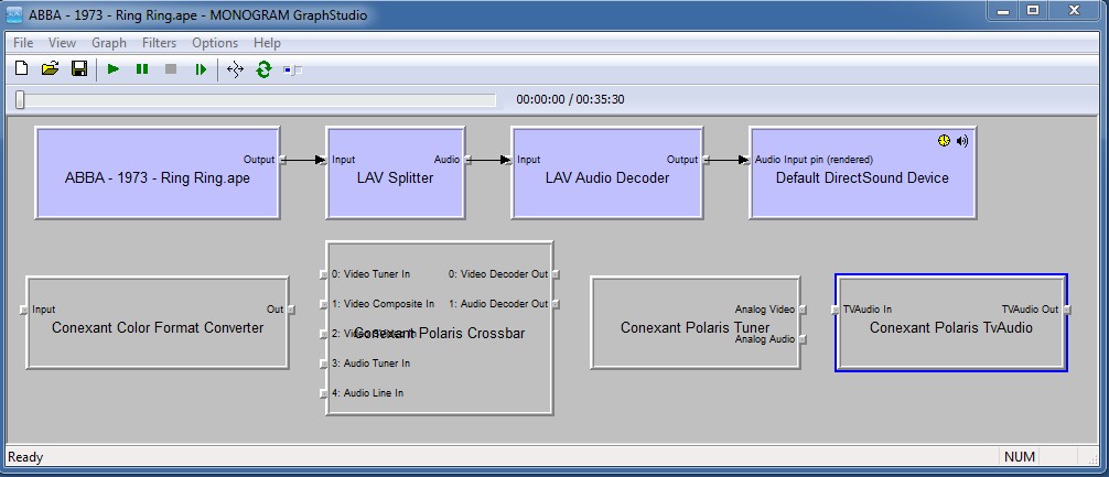

Сообщение #10 onv » 09.09.2012, 14:28
Для примера сейчас воткнул в юсб тв-тюнер. По нему в граф для коммутации можно вытащить модули, на рисунке показанные серым, поскольку я их и не пытался задействовать
onv M
