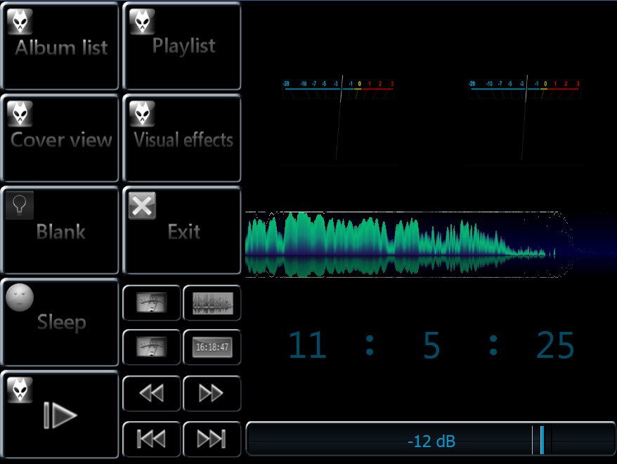

"Резиновая" сборка для тачскринов любых размеров и соотношений сторон. С сохранением пропорций кнопок и общей компоновки.

For any touchscreens v2
Для любителей абсолютно черных экранов :smile:
Кнопка "Sleep" не уводит в сон, а гасит монитор.
Прочие изменения :
- использован режим "No border",
- volume bar управляет регулятором master volume,
- черный фон для ночного режима,
- часы с прямоугольным циферблатом,
- быстрый переключатель плагина muleteer :smile:
http://www.onlinedisk.ru/file/974098/
https://www.dropbox.com/s/lw5rx8flsrz0jx5/For%20any%20touchscreens%20v2.exe?m

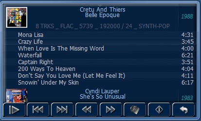

Да, только здесь, если ты успел заметить, с изменением размеров окна в плейлисте, например, меняются синхронно и размер шрифта, и межстрочное расстояние, и размер картинки cover-а... Т.е. информация на экране и ее компоновка остается примерно одинаковой в разных разрешениях, в отличие от всех элементарно тягающихся в любые разрешения сборок, у которых либо кнопки остаются микроскопическими на огромном экране, либо пара строчек в плейлисте остается при маленьком окне...
А здесь в размере экрана смартфона это выглядит так:
Добавлено спустя 3 часа 1 минуту 19 секунд:
Если лень делать Refresh Covers вручную через Properties после растяжки экрана, можно заменить код Playlist Viewer-а на этот, в нем я добавил автоматический рефреш кэша картинок при смене размеров окна.

Rectangular Clock
Аналоговые часы с прямоугольным циферблатом. С практически любым соотношением сторон, не превращаются в отличие от круглых в овал на мониторах с разными соотношениями X/Y, легко вписываются в дизайн сборок с прямоугольными окнами (а таких подавляющее большинство)
6 скрытых кнопок:
- три кнопки регулировки уровня (0дБ - верхняя половина экрана по центру циферблата и два предустановленных комфортных),
- Previous/Next
- переход в ночной режим - нижняя половина экрана по центру циферблата
Предустановки по ПКМ -> Properties :
Morning hours
Morning minutes
Evening hours
Evening minutes
Normal Volume (-dB)
Quiet Volume (-dB)
Прочие изменения :
Ссылка в шапке.
