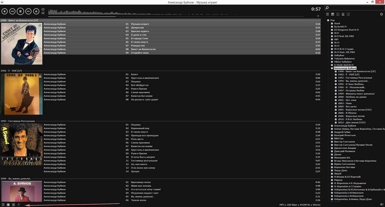

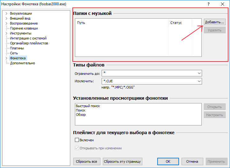

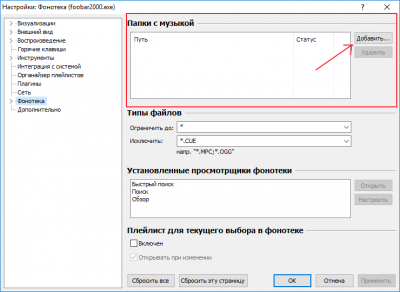

Сообщение #1203 vamoss » 09.08.2018, 06:08
Добрый день!
Большое спасибо за такую стильную сборку!
Но есть трабл. Скачал сегодня сборку английскую из этой темы.
Почему-то не работает кнопка "Фонотека" - как на этом скрине
У меня при нажатии на кнопку "Фонотека" правая колонка пустая:
Что я делаю не так?
vamoss
С нами: 6 лет 10 месяцев
Сообщение #1204 LUR » 09.08.2018, 06:25
vamoss:Что я делаю не так?
Наверное нет Фонотеки.
Сообщение #1205 vamoss » 09.08.2018, 08:56
Большое спасибо!
Точно, так и было. Добавил папки - и заработало как надо :)

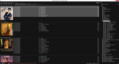

Сообщение #1206 marillion13 » 09.08.2018, 12:23
Раньше было так:
А сейчас правой кнопкой кликаю настроек нет:
Возможно ли поправить? И можно ли сделать декоративные индикаторы для многоканала?

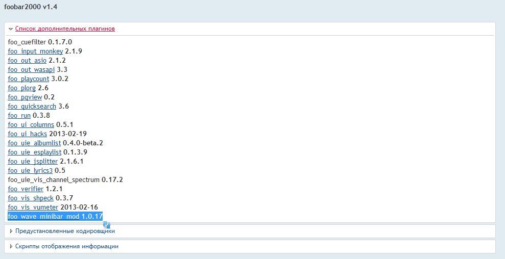

Сообщение #1211 MC Web » 09.08.2018, 13:41
marillion13, в данной версии сборки используется другой компонент (foo_wave_minibar_mod), для отображения Wave. Он отображает только одну форму Wave, вне зависимости от количества каналов в источнике, для чего больше иметь в проигрывателе, не понимаю. Но в нем больше плюсов по сравнению с foo_wave_seekbar, может отображать:
- не только воспроизводимый, но и выбранный трек
- при воспроизведении Онлайн-плейлистов
- при воспроизведении AAC файлов (даже ползунок foobar2000 не показывает)
- можно нормализовать форму, если уровень источника низкий или выставить его вручную.
