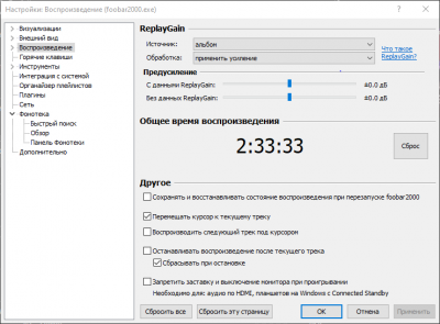

Версия от 20.09.21 на русском. Как переключить режим вывода на ASIO? В настройках воспроизведения этого нет.

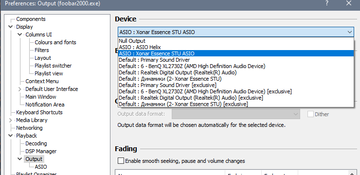

andrey7556:Как переключить режим вывода на ASIO?
Не знаю о чем вы. ASIO драйвер то установлен?

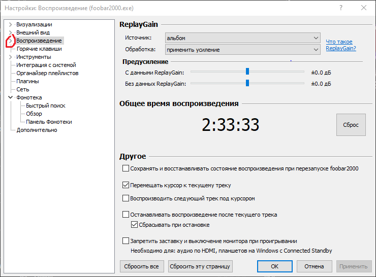

LUR, Драйвер то установлен и работал на другой сборке, в вашей версии на русском этого в настройках нет. Если я не прав, подскажите где смотреть. Спасибо.
andrey7556
С нами: 1 год 11 месяцев
Сообщение #1765 Azaza » 04.10.2021, 20:25

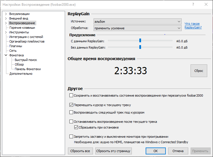

andrey7556, слева от слова "Воспроизведение" есть стрелочка. На неё нужно нажать.
Репутация: 375
С нами: 7 лет
Сообщение #1766 andrey7556 » 04.10.2021, 20:32

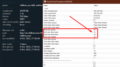

Как называются пункты в Display-Columns UI-Colours and Fonts-Fonts - для выбора размера шрифта в окне LOST.FM и информации об альбоме.
Там настолько все мелко, что вообще ничего не видно. Просто ослепнуть можно. А что, нельзя было сразу сделать масштабирование шрифта по правой кнопке мыши. А то сам шрифт отображается, а выбора его размера нет!
Accuphaze
С нами: 2 года 6 месяцев
Сообщение #1775 kutuzof » 10.10.2021, 11:52
Accuphaze:для выбора размера шрифта в окне LOST.FM и информации об альбоме
Shift + прокрутить колесом на тексте.

Сообщение #1776 Accuphaze » 10.10.2021, 11:59
Спасибо, в LOST.FM это работает.
В инфо об альбома нет. (который левее в меню от LOST.FM)
Там где название альбома, разрядность, размер файла и пр. тех инфо.
Accuphaze
Сообщение #1777 kutuzof » 10.10.2021, 12:18
Accuphaze:Там где название альбома, разрядность, размер файла и пр. тех инфо
ПКМ --> Properties и поменять значения размера шрифтов.

Сообщение #1778 Accuphaze » 10.10.2021, 13:00
Спасибо, все выставил на 16. Стало нормально.
