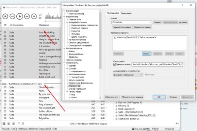

Сообщение #2021 maza11 » 04.05.2024, 19:11
в ESPlaylist можно вывести количество треков и общее время проигрывания
в такой виде в заголовке ?
Sade - The Ultimate Collection,2011 \ CD1 | 14 Tracks | 01:06:49
в ELPlaylist есть свои значения для этого
%el_item_count% и %el_sum_length%
знаю, что если включить, стандартную панель состояния, то это выводится там если их выделить, но держать ее только из-за этого я не буду и это некрасиво

Сообщение #2022 LUR » 04.05.2024, 21:30
maza11:в ESPlaylist можно вывести количество треков и общее время проигрывания
maza11:%el_item_count% и %el_sum_length%
%es_subgroup_count% и %es_subgroup_length%

Сообщение #2023 maza11 » 04.05.2024, 23:18
LUR, Кайф, премного благодарен.
Вывел треки и время
И наконец-то нашел решение вывода нумерации 1.2.3 для каждой папки.
Теперь вообще супер.
Прекрасный минимализм.

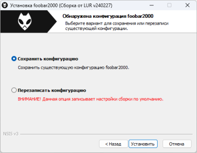

Добрый день. Как я понимаю, после обновления все настройки придётся делать заново ? Как и сборку аудио коллекции ?

vital0910:Добрый день. Как я понимаю, после обновления все настройки придётся делать заново ?
Можно обновило до 2.1.5 с моими настройками и конфигом
папку профиль не перезаписывайте , там конфиги

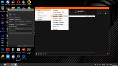

Добрый вечер. Всегда стараюсь ставить портативные программы , но в foobar2000 v2.1.5 x86 меня не устроило отсутствие возможности открывать из проводника папками , поставил в "стандартном" режиме , настроил . Потом тупо перенес файлы и папки из C:\Program Files (x86)\foobar2000 в портативную и настройки из C:\Users\<пользователь>\AppData\Roaming\foobar2000-v2 в портативку в папку profile . Удалил начисто с диска С foobar2000 , проверил портативную - всё прекрасно работает и все настройки от версии стандартной установки тоже , сархивировал и перенес на другой ноут - всё пашет идеально и есть возможность открывать содержимое из ПАПОК

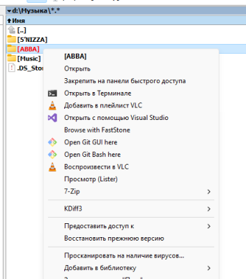

Что-то здесь не чисто... Возможность открывать папки из Проводника дает зарегистрированный в системе модуль Fb2kShellExt.dll, иначе в контекстном меню ничего не было. Это делается специальной командой, которая прописывает настройки в реестре и то, по какому пути лежит плеер, именно поэтому портатив здесь не подходил. Так что вы мне кажется где-то лукавите. И что сейчас, если перенести в ЛЮБУЮ папку портативную версию, оно будет открывать из меню Проводника, хотите сказать всегда?
P.S. А что у вас здесь в реестре?
HKEY_CURRENT_USER\Software\Classes\Directory\shell\foobar2000.play\Command

Да всё так и есть как я написал - всё работает. В реестре у меня ничего нет , удалял начисто с чисткой реестра , для пущей убедительности сходил к соседу и поставил ему портатив - папки открываются и всё работает.

Ну поставил я вчистую ваш портатив, и где меню?) Его конечно же нет, что ожидаемо)
Видимо я не так вас понял. Просто функционал "Файл -> Добавить папку..." работает всегда и везде вне зависимости от типа установки, зачем какие-то для этого телодвижения лишние делать, я не понял.

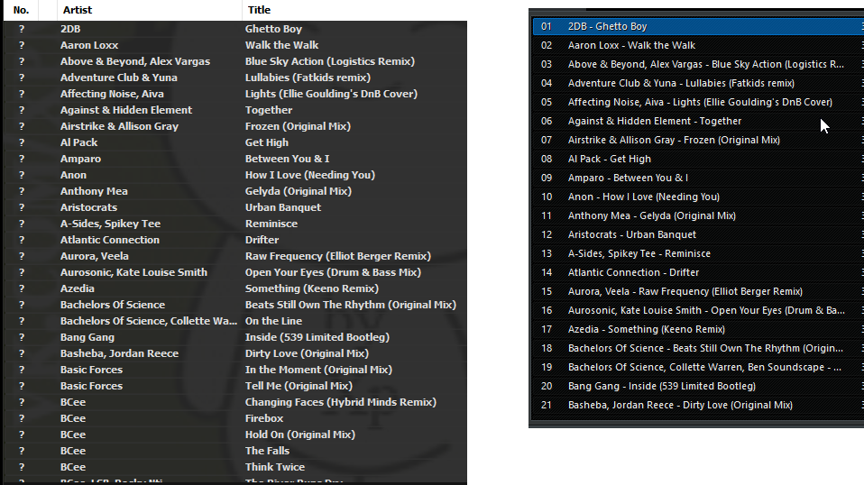

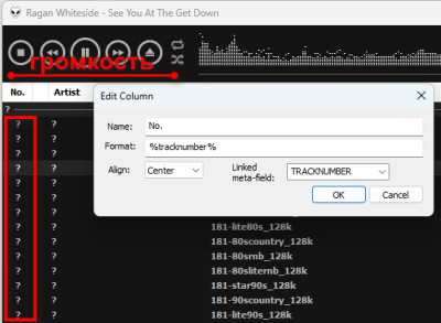

Сообщение #2036 hifepe1603 » 28.06.2024, 16:59
всем привет!

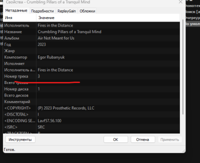

1) что нужно поправить, чтобы отображались номера треков вместо "?"

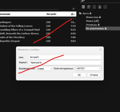

2) возможно добавить столбец с битрейтом?
3) можно ползунок громкости переместить под кнопки управления (стоп, след.трек, пауза..) ?
hifepe1603
С нами: 3 года 8 месяцев
Сообщение #2037 LUR » 30.06.2024, 00:37
hifepe1603:1) что нужно поправить, чтобы отображались номера треков вместо "?"
Заполнить теги в файлах, не? Или это радио какое-то?

hifepe1603:2) возможно добавить столбец с битрейтом?
Можно. Добавьте любой, потом измените.

Сообщение #2038 hifepe1603 » 30.06.2024, 14:24
LUR:Заполнить теги в файлах, не? Или это радио какое-то?
Пробую перейти на вашу сборку, и пытаюсь настроить максимально похоже, как пользовался на другой.
Вот пример по номерации
1. Файлы в папке имеют названия
Папка_1
001. AAAA
002. BBBB
003. CCCC
Папка_2
001. DDDD
002. FFFF
003. EEEE
При добавлении этой папки в вашу сборку, файлы будут отображаться в таком виде:
001. AAAA
002. BBBB
003. CCCC
001. DDDD
002. FFFF
003. EEEE
А я хотел бы получить просто нумерацию 1-6
1 AAAA
2 BBBB
3 CCCC
4 DDDD
5 FFFF
6 EEEE
Такое возможно в этой сборке (см.скрин_1) ?

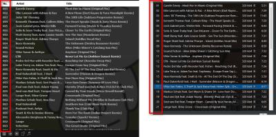

2) При добавлении папки с файлами без нумерации, также хотелось бы получить просто нумерацию 1-100
Такое возможно в этой сборке (см.скрин_2) ?

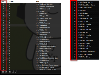

3) Радио.
Загружаю плейлист, хотел бы получить нумарацию 1-100 (см.скрин_3) ?
скрин_3
скрин_2
скрин_1
hifepe1603
Сообщение #2039 LUR » 30.06.2024, 21:39
hifepe1603, просто в сборке в плагине плейлиста берется номер трека именно из тега. Если его нет, как и обычно нет в радио, то будет вопросик. Честно скажу, не интересовался вопросом как нумеровать просто треки от балды и не знаю зачем. Я не в курсе, но скорее всего в вашей сборке использовался скрипт плейлиста, который имел поле, нумерующееся автоматически.
Репутация: 405
Сообщение #2040 Azaza » 01.07.2024, 00:49
Сборку скачивать и проверять лень, но в DUI, если использовать %list_index% вместо %tracknumber%, получается как раз то, что хочет hifepe1603.
