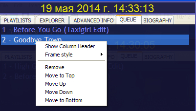

LUR:GrO_Ovy писал(а):чтобы самому можно было указывать какая следующая композиция, а какая за этой будет и так далее
Это решается вот так:
1)Скачиваем плагин - foo keep queue - http://www.qtax.se/files/foo_keep_queue_0.3.5.zip
Плагин сохраняет очередность произведения треков (add to playback queque) даже после перезагрузки плейера или при случайном отключении плейера.
О плагине (на англ) http://www.hydrogenaudio.org/forums/lofiversion/index.php/t84755.html
2)Скачиваем плагин - foo_queuecontents - https://sites.google.com/site/salskisite/foo_queuecontents - в самом низу скачать файл.
Плагин создает плейлист в котором мы видим список треков, которые мы добавили в поочередность произведения треков, где и имеем возможность задавать приоритет любому из треков - опустить вниз или поднять вверх, а также открывает окошко со списком треков которые мы добавили в поочередность произведения (главное окно плейера - view - queue contents editor).
Назначение имени плейлисту ( по дефолту называется - queue):
File - preferences - tools - Queue contents editor

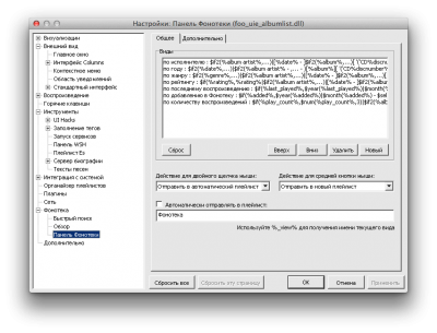

Сообщение #350 LUR » 06.07.2014, 20:44
AlexSher53, правой кнопкой мыши на панели Фонотеки (колонка справа) -> Настройки. Там будет это:
Каждый профиль отображения содержит скрипт, например:
$if2(%album artist%,...)|[%date% - ]$if2(%album%,...)[ '('CD%discnumber%')']|[%tracknumber% - ]%title%
убираем [ '('CD%discnumber%')'] Вообще это происходит потому, что у вас в тегах прописан номер диска, иначе оно бы не добавляло CD1.
По поводу файлов только для чтения это уже смотрите атрибуты файлов на диске.
