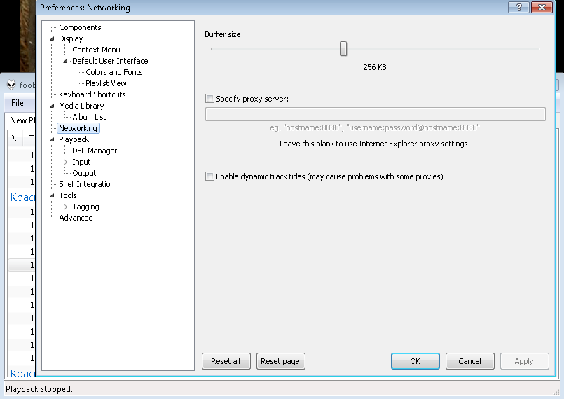

Сообщение #6 onv » 13.04.2013, 19:25
Если в сборке есть биография, лирика, автоматическое обновление и пр. запросы в инет, может клинить по запрету сетевой активности.

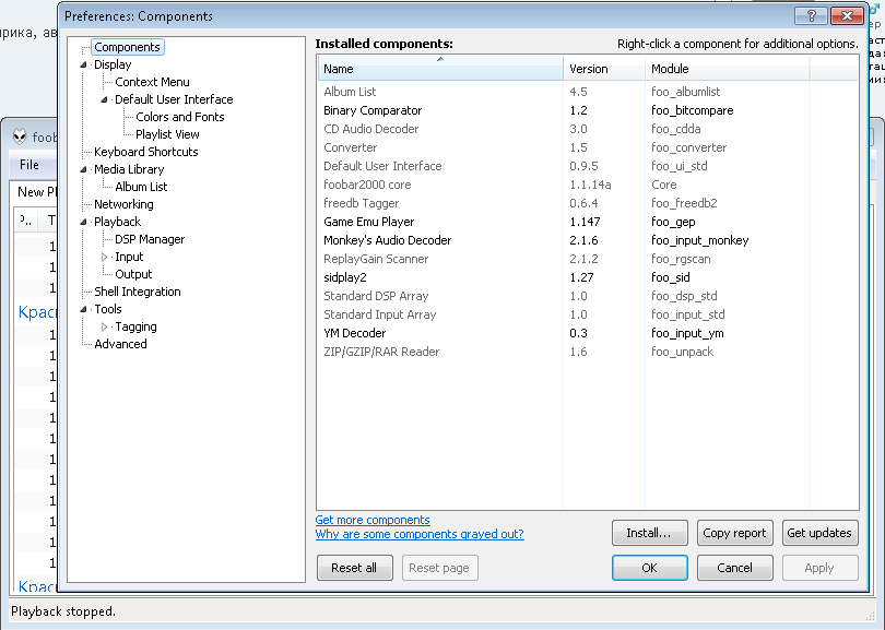

Сообщение #7 Fuego » 13.04.2013, 19:32
Дистрибутив оригинальный, с сайта разработчика.
Такого нет, вот что есть:

Сообщение #8 onv » 13.04.2013, 19:33
ну так freedb лезет в инет

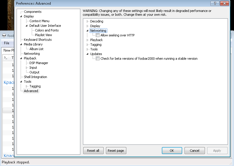

Сообщение #9 Fuego » 13.04.2013, 19:46
Пошарил в настройках снял все флажки что нашёл:
перезапустил сабж - не помогло.
