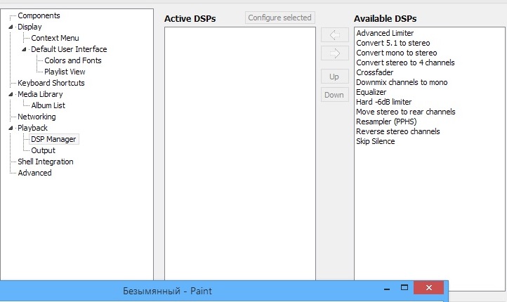

Сообщение #8 epic72 » 16.04.2013, 18:49
Это картинка с сайта http://audiophilesoft.ru, установил всё короче что предложил инсталятор,
но я как понимаю , там даже нет плагинов для настройки такой конфигурации.

Сообщение #10 vladj » 16.04.2013, 19:25
Блин, столько напечатал по теме и всё похерил, пока челу сборку отправлял. Точно, старею....
С приведённой выше статьёй я в корне не согласен. В окнах DSP должно быть девственно чисто,
никакой хрени, типа ресемплеров и проч. Пожеланий, какие форматы будут слушатся по SPDIF не видно в вопросе.

Сообщение #18 vladj » 16.04.2013, 23:53
Есть два подхода, первый выгнать звук без обработки чем-бы то ни было (я сторонник этого), другие заморачиваются всевозможными плагинами,
так у них нет ресиверов, усилы в мультимедиаколонках дохлые, потому им нужно компенсировать, что-бы как-то звук улучшить.
Если тебе эквалайзер требуется, значит акустику нужно менять, которая за ресивером, в наушниках звук плохой, меняй на лучшие.
В первом сообщении ты хочешь приблизится к истине, так вот и не порти то, что свёл звукорежиссёр при записи, выгони звук с компа не
обрабатывая его лимитёрами и прочей хренью. Оставь любоватся красивыми оконцами с яркими голубыми-зелёными шкалами-цифрами
тем, кто любит кич и тащится от таскания там ползунков и кручения ручек. Или порти звук, но вот про истину тогда не нужно писать. ИМХО.
PS. В корне фубара создай новую папку, перетащи в неё из компонентов все плагины ресемплеры, лимитёры, foo_dsp_.dll (естественно при не запущенном фубаре), в идеале в окне DSP должно быть пусто.Изображение
