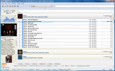

/viewtopic.php?t=852 вообщем суть такова, пользовался сборками этого автора 3 года, затем когда он исчез бесследно, как в последствии выяснилось он перестал заниматься сборкой пришлось искать альтернативу. Нужна сборка максимально схожа по интерфейсу с данной. Просто те сборки которые нынче есть в разделе релиза, или наляпистые, или выглядят ужасно или просто совсем не то. Заранее благодарен за помощь.

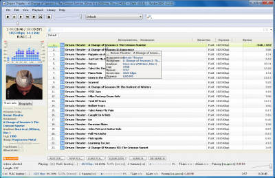

Whitephoenix, вот попробуй набросал на скорую руку...)
fb2k_1.2.5_iStalk_pack

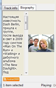

1) Вприцнипе это то, что нужно но там есть одна недоработка - колонка качество, время, оценка с шапкой колонки немного не совпадают по ширине.
2) Нет иконок для файловых ассоциаций.
3) тут получается так, что изза нехватки места текст с last.fm и фото исполнителя не влазят нормально.
Whitephoenix M

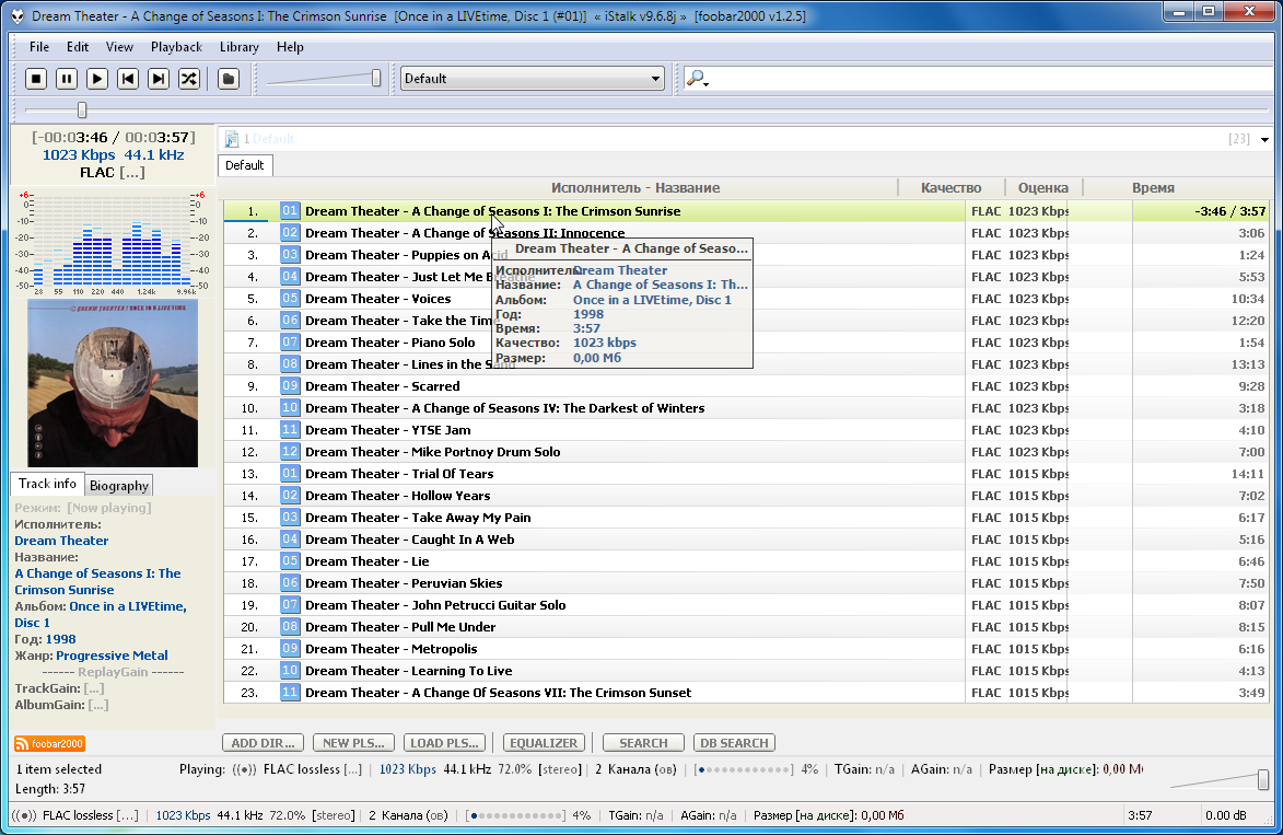

Сообщение #8 foo_val » 01.05.2013, 17:22
Как вариант...
fb2k_1.2.5_iStalk...

Сообщение #9 Whitephoenix » 01.05.2013, 18:11
А с первым вариантом плейлиста ничего нельзя придумать? Просто второй вариант менее удачен.
Whitephoenix M
Сообщение #10 foo_val » 01.05.2013, 18:33
Whitephoenix:А с первым вариантом плейлиста ничего нельзя придумать? Просто второй вариант менее удачен.
Я не нашёл где выровнять положение колонок..., или попытаться самому настроить, или пользоваться как есть, хотя может кто из форумчан поможет и найдёт...!
