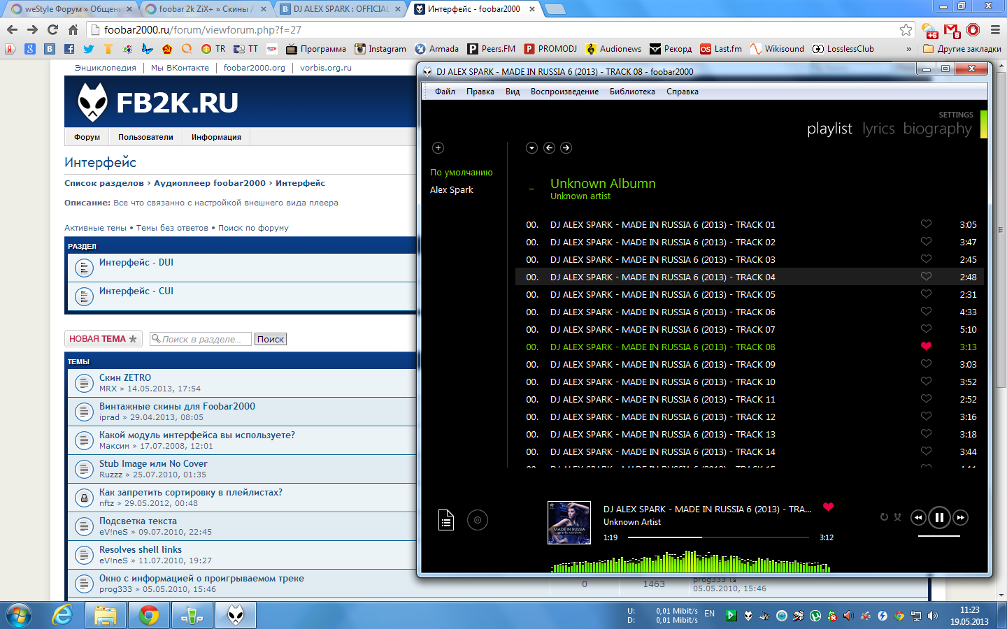

Здравствуйте!
Скачал скин http://fanco86.deviantart.com/art/Metro-163447843 визуально установился нормально, но почему то не работают кнопки прокрутки песен, пауза/плей.
Помогите пожалуйста :smile:
leO
Сообщение #2 vladj » 19.05.2013, 15:01
Захотелось видеть сразу два плейлиста ? Слева в ES плейлисте треки переключаются, только показа этого нет, ну тут нужно поразбиратся,
справа, в EL плейлисте всё работает как и положено. Для меня сборка оказалась очень неудобной и неприглядной..
Сообщение #3 leO » 20.05.2013, 09:53
Плей лист у меня один, а слева это список воспроизведения, кнопки вообще никак не работают.
Может кто нибудь установит себе скин и проверит работают ли кнопки
leO
Сообщение #4 vladj » 20.05.2013, 12:14
leO:Может кто нибудь установит себе скин и проверит работают ли кнопки
А я значит даже не гожусь для роли "кто-нибудь" ? Я-ж написал, что поставил, попробовал
всё 3 .fcl оттуда, треки кнопками переключаются прекрасно. Посмотрел на скрипты, всё очень
по бедному как-то. Поигрался полчасика и удалил.
