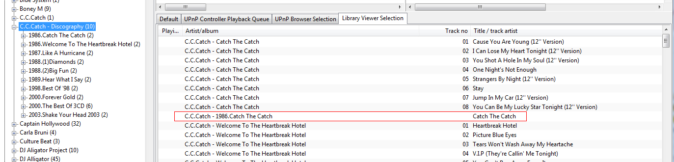

При "вставании" на альбом в lossless файлы попадают в плейлист дважды
Сообщение #1 DonKarlosOn » 25.05.2013, 17:16
Т.е. в папке с музыкой имеется скажем 10 песен в формате flac и собственно cue. Встаем на папку - в плейлисте видим и cue, и flac-и. Можно ли сделать так, чтобы плейлист не видел собственно сами flac-и, а видел только плейлисты cue?
Особенно актуально при "вставании" на папку исполнителя с несколькими альбомами (см. вложение)

Сообщение #2 str » 25.05.2013, 18:37
попробуйте плагин foo_cuefilter.dll

Сообщение #3 вовасбрат » 25.05.2013, 19:58
DonKarlosOn, если у Вас весь флак потрековый (а это самый удобный вариант), то смело ставьте CUE в исключения.

Сообщение #5 DonKarlosOn » 25.05.2013, 22:43
вовасбрат, к сожалению не все отдельными треками.
str, попробую foo_cuefilter.dll и отпишусь
Добавлено спустя 15 минут 34 секунды:
Хитрая настройка плагина требуется? Установка плагина и добавление *.cue в исключения не помогла
P.S. Помогло для "кривых" альбомов копирование реального имени *.flac файла и вставка этого имени поверх старого в .cue
Сегодня видел это решение, запомнил, но не помню описание. Что не так было с cue? Кто может подсказать?

Сообщение #6 Stasila » 27.05.2013, 21:07
*.cue нужно стирать,причём в двух местах, в настройках

Сообщение #7 DonKarlosOn » 28.05.2013, 21:04
Поподробнее пожалуйста.
DonKarlosOn
С нами: 10 лет 10 месяцев
Сообщение #8 Stasila » 29.05.2013, 01:01
в media и shell в окошке exclude всё стираешь и ставишь foo_cuefilter.dll
