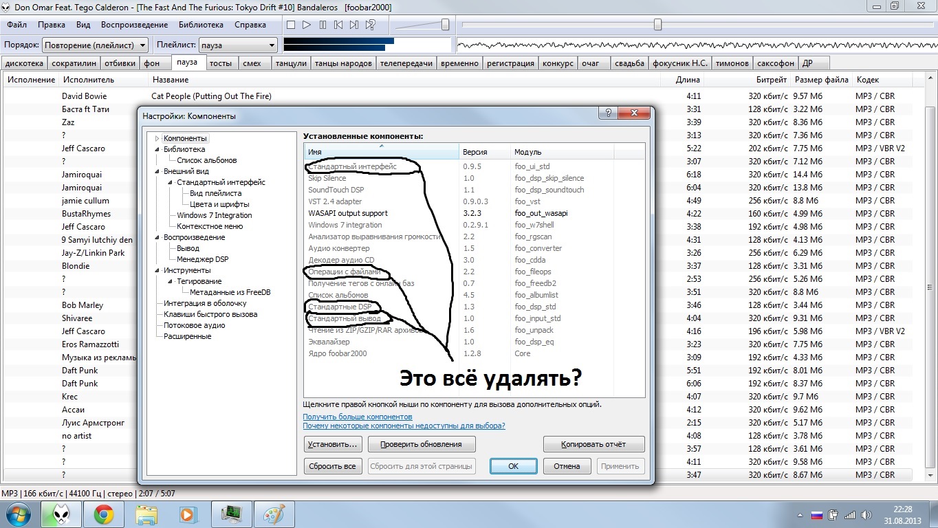

Нет, не надо. У вас там нет ничего лишнего. Надо было раньше скрин показать. Эти, при всем желании, не получится удалить из окна настроек, а если удалить их из папки, через проводник, плеер не запустится.

я ж показывал.... ладно проехали, пришёл к выводу по вышесказанному, оставлять всё так как есть+высокая производительность (кроме неё кстати не пользуюсь ничем), либо ставить оригинальную англоязычную версию и пробовать её, так?

Сообщение #16 macarych » 31.08.2013, 22:51
SDzM:либо ставить оригинальную англоязычную версию и пробовать её, так?
Ну если ничего не изменится, то да. Скрин, да, был, я его пропустил.

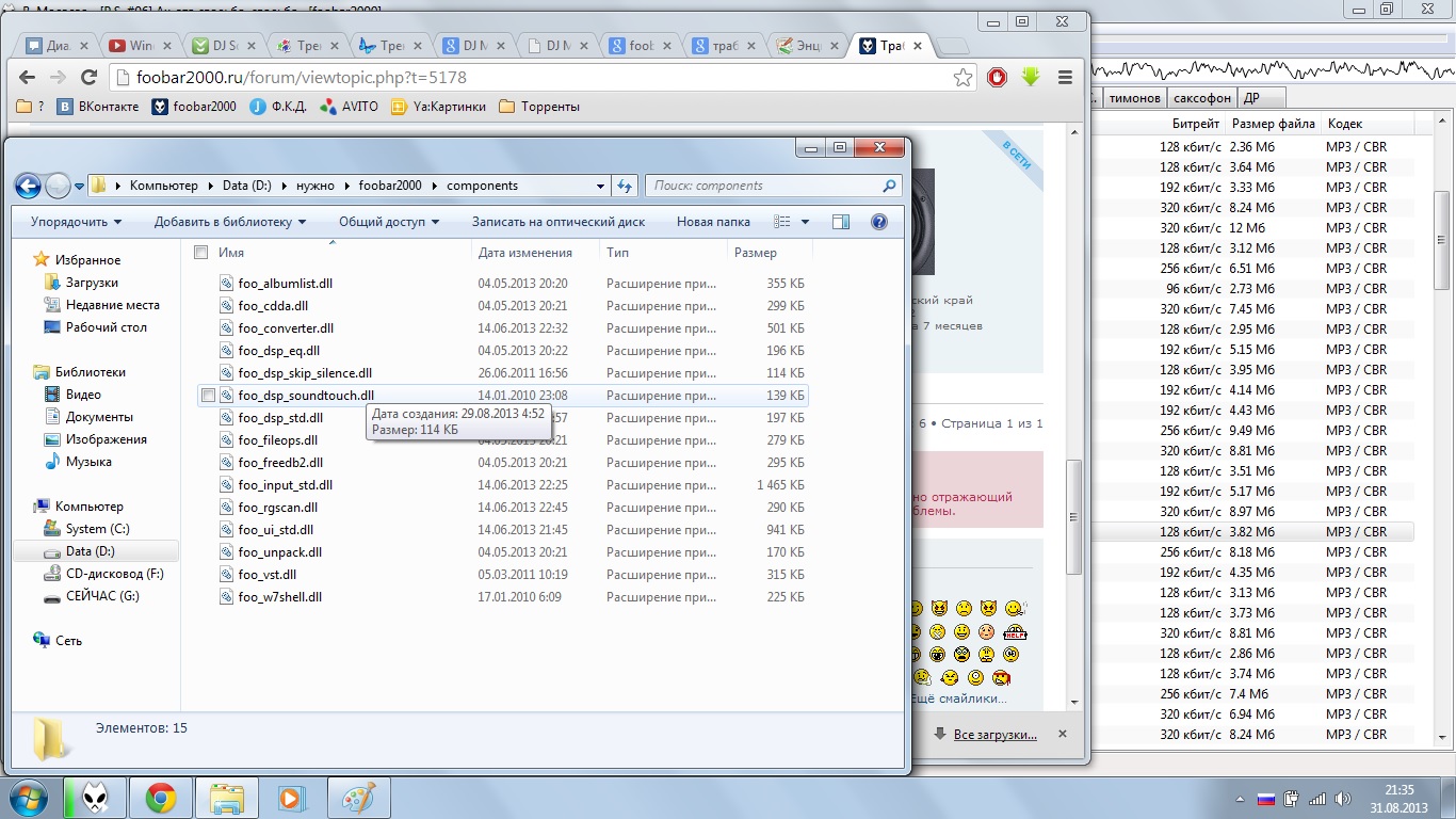

Сообщение #18 vladj » 31.08.2013, 23:31
macarych, по рандомному воспроизведению это он с самого начала меня с толку сбил. Рандомно у него трабла появляется.
Задержка в 3-5 сек допустим бывает из-за сикбара, когда кэширование идёт, возможно и новомодный VST что-то пытается анализировать
при запуске трека. По сути нужно вообще всё из DSP временно удалить и добавлять по одному. Недавно ноут чинил, так там за 6 лет ни разу
дефрагментацию не делали, тормозил нехило из-за этого.
SDzM, Про Saund Tach вообще никогда не слышал, Громкость я-бы не равнял rg сканом, всё-равно на всю катушку там крутите,
Конвертер незачем, на домашних сборках можно конвертить, эта только слушать,операции с файлами, тоже дома папку можно готовить,
некогда на свадьбе удалять-перемещать, теги прописывать тоже плагин не нужен, музыку из архивов слушать ? Тоже не нужен плагин.
Эквалайзер, ну если пользуешся, то естественно оставить.
