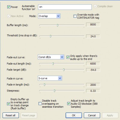

Эта та самая тема которой я занимался более двух месяцев: я скачал разные программы для ди джеев и программы для радиотрансляции, изучая можно ли благодаря этим программам настроить грамотно кроссфейд в плейере. Но ничего не получилось. Кроссфейд был ужасный.
Пришлось настраивать кроссфейд в фубаре пробуя разные настройки и это заняло время. Crossfader я сразу отбросил - там мало опций для настройки миксирования треков и начал делать опыты над continuator и настроил несколько конфигов. Самая большая проблема что очень трудно найти оптимальные настройки под разные стили музыки.. И все же я нашел оптимальную настройку.
Плавный переход с одного трека на другой.
Во первых continuator сам по себе не заработает грамотно - он работает в связке с skip silence.
Первым в цепочке ДСП идет continuator после него skip silence, но не наоборот.
Настройки continuator:
Mode: Overlap
Buffer lenght: 14000 ms ( почему 14 сек? - это что выходит в сумме - сумма длины затухания трека fade in + fade out)
Threshold: 42 db (если изменить на меньшее значение - трек будет наезжать на предидущий трек, если на большее значение то будет пауза между треками)
Fade out curve - Linear
Fade out lenght - 11000 ms ( почему 11 сек? - найдена хорошая настройка для затухания трека где затухание трека близко к натуральному затуханию трека без кроссфейдера) Ставим галочку на: Only apply when there's audio up to the end
( для того чтобы обрабатывал затухание трека (Fade out) в конце а не в начале трека.
Fade in lenght - Constant db/s - 3000 ms
Fade in start выставляем на -14 db ( настроено так чтобы первая звуковая волна нового трека не так сильно била по ушам а плавно нарастала в течении 3 сек )
Ставим галочки на: Empty buffer up to overlap point on track change
Adjust track leght to Audio Cd blocksize (588 samles)
Убираем галочку с Disable track overlapping on seamsless transition ( если такова есть - иначе в Fade out нельзя поменять настройки)

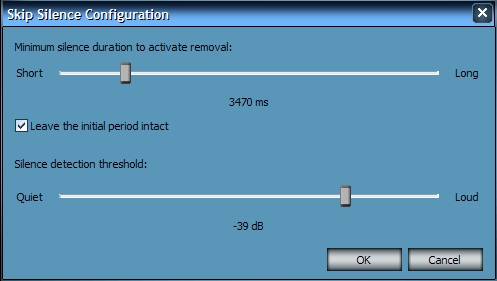

Теперь настала очередь Skip silence:
Вверху - выставляем ползунок на минимальную паузу между треками - 3470 мс
Ниже - выставляем ползунок на минимальную громкость на которой плейер должен поменять трек - 39 дб
Ставим галочку на Leave the initial period intact, если такова уже установлена то не трогаем ее (это для того чтобы плагин мониторил тишину в конце трека а не в начале).
Происходит плавный переход с одного трека на другой.

Имею еще несколько настроек для Continuator. Также и вы если имеете настройки для Continuator то выложите тоже. Интересно будет обсудить эту тему так как даже на хидрогене никто толком не выложил один нормальный конфиг для Continuator.
С нами: 16 лет 2 месяца
Сообщение #3 simmons » 19.05.2014, 16:28
Еще один неплохой конфиг для Continuator:
Cкачать: http://home.onego.ru/~vdx/foo_dsp_continuator_061_eng.7z ( только для версий плейера 1.0)
