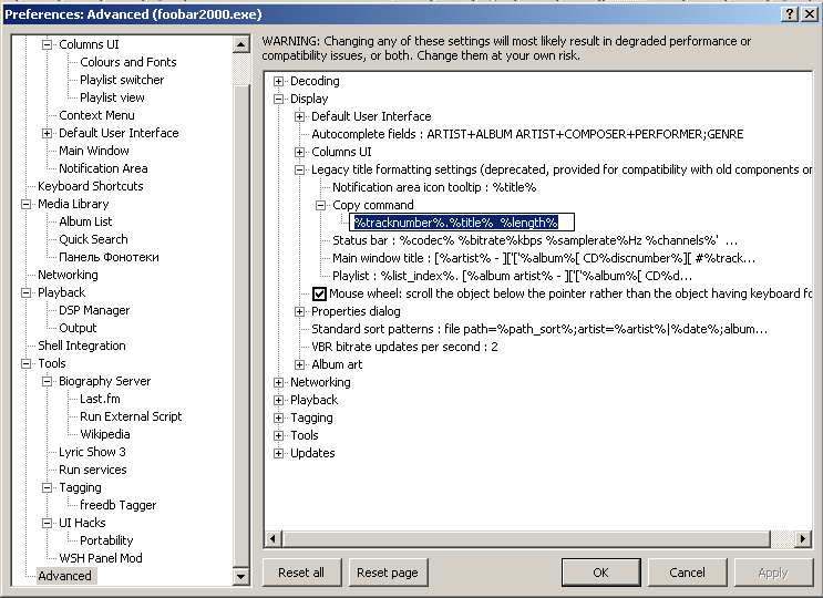

LoBo
File - Preferences -Advanced - Display - Legacy title ..... - Copy Command:
в строке вносим шаблон %tracknumber%.%title% %length% - OK.
Выбираем треки - Ctrl+C и затем Ctrl+V в текстовый файл или .....

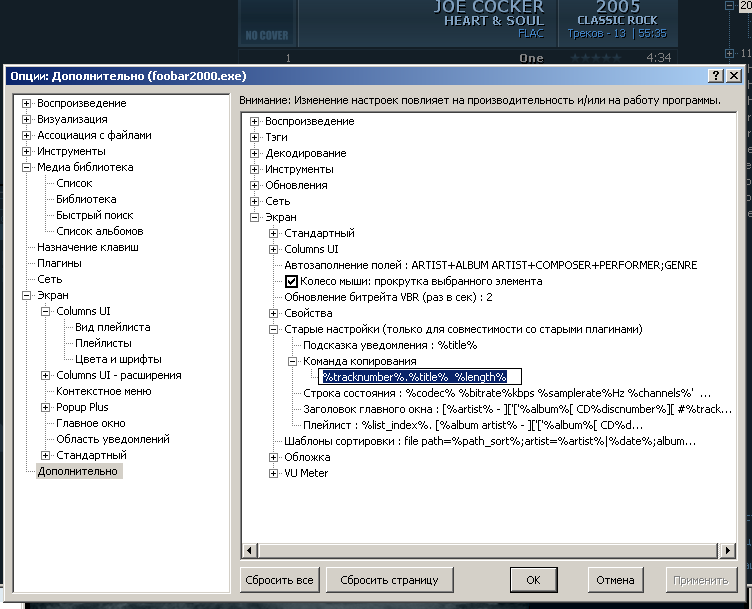

Сообщение #3 LoBo » 20.11.2013, 19:07
kgena_ua
Я может чего-то неправильно понял, но при нажатии на Ctrl+C не происходит ничего, при нажатии на Ctrl+V (при загруженных файлах) просто дублируется треклист. Шаблон я поменял. У меня сборка zPac.

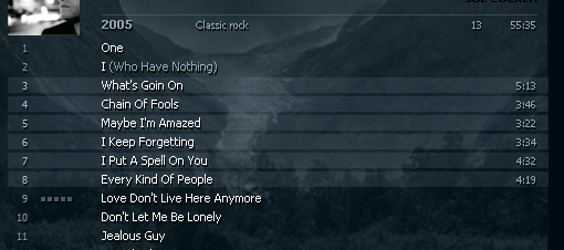

Сообщение #4 kgena_ua » 20.11.2013, 19:17
После того как настроили шаблон в плейлисте выбираем треки (на скрине для примера с 3 по 8).
Затем Ctrl+C.
Результат Ctrl+V в этом сообщении:
03.What's Goin On 5:13
04.Chain Of Fools 3:46
05.Maybe I'm Amazed 3:22
06.I Keep Forgetting 3:34
07.I Put A Spell On You 4:32
08.Every Kind Of People 4:19

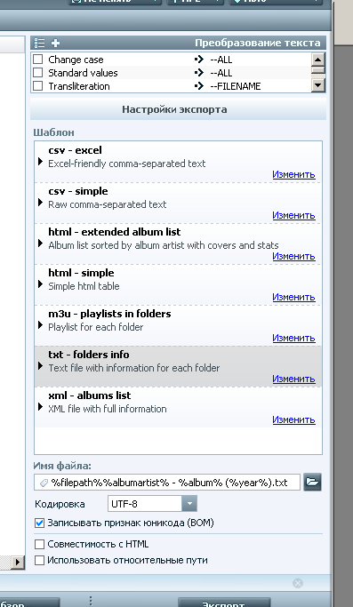

Сообщение #10 kgena_ua » 21.11.2013, 13:16
LoBo. Пользуюсь постоянно.
TagScanner
http://www.xdlab.ru/
Переименование музыкальных файлов по информации из тэгов
Мощный редактор тэгов c возможностью изменения нескольких файлов одновременно
Импорт тэгов и обложек альбомов из онлайн сервисов таких как freedb или Amazon
Генерация тэгов по имени файла/папки
Форматирование и перестановка полей тэгов
Замена слов и преобразование регистра букв как для имен файлов так и для тэгов
Поддержка всех современных аудио-форматов: MP3, OGG, FLAC, WMA, MPEG-4, Opus, Musepack, Monkey's Audio, AAC, OptimFROG, SPEEX, WavPack, TrueAudio
Поддержка всех форматов метаданных: ID3 1.0/1.1/2.2/2.3/2.4 тэги, APE v1 и v2 тэги, Vorbis Comments, WMA тэги и MP4(iTunes) метатэги
Просмотр и изменение встроенных обложек дисков и текстов песен
Изменение формата обложек для портативных устройств в один клик
Легкая конвертация различных версий тэгов
Быстрое создание плейлистов
Экспорт плейлистов в HTML, XML CSV или любой пользовательский формат
Полная поддержка Юникода
Многоязычный интерфейс
Встроенный мультиформатный плеер
окно экспорта
Сообщение #11 LoBo » 21.11.2013, 14:03
kgena_ua
Так она у меня есть. Портабельная, на флешке. Периодически использую для редактирования тэгов. Для копирования треклиста как-то не додумался. Спасибо за подсказку. :clap:
