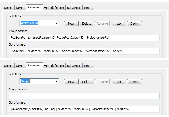

beckkwithzz, на втором скрине в этих пунктах настраивается группировка и сортировка плейлиста.
А вот в закладке Track List можно указать то, что Вы хотите видеть в плейлисте.
Я не знаю как реализовано в Вашем скрипте (нет скрипта, его можно сохранить через Export и выложить в теме), но думаю что вывод
осуществляется через функцию $drawtextex(text,x,y,W,H,r-g-b,OPTIONS), где значение text равно %title%.
Для Вашего случая требуется прописать:
$drawtextex(%artist% %title%,x,y,W,H,r-g-b,OPTIONS).
По синтаксису сюда:http://foobar2000.ru/wiki/foobar2000/manual/elplaylist_tutorial

1. При выборе группировки с именем Artist Album, где "подключается" titleformat script с именем Albums, происходит сравнивание значений тэгов
%album artist% и %artist%. Если они не равны, мы считаем что у нас разные исполнители и выводится значение тэга %artist%
сразу после наименования трека (%title%). В противном случае отображается только наименование трека. Для группировки с именем
Artist Album все как нельзя правильно. (при этом правильно должны быть заполнены значения тэгов).
2. Есть группировка с именем Single с "подключенным" titleformat script - Title. В этом случае, вне зависимости VA или нет, всегда в плейлист
выводится строка в формате: %artist% - %album% '%date% - %title%, что Вам и необходимо:
beckkwithzz:Исполнитель - Название трека
за исключением лишних %album% '%date%.
Я выбираю группировку Single, но он сортирует треки по номерам не так как прописано в тэгах песен - для меня
это очень важный параметр (кстати, при Artist Album сортирует по тегам как надо, зато нет Исполнителя).
Вот так сортирует Artist Album
а так Single
И как можно группировку Singe применить по умолчанию при
добавлении альбома(папки)? - постоянно нужно указывать этот профиль....

beckkwithzz, сортирует и группирует так как в настройках:
beckkwithzz:применить по умолчанию
Пункт Enable playlist filter - убрать галочку.
Сделал конфиг, в котором всегда будет выводиться исполнитель - наименование трека для группы Artist Album. Попробуйте.

kgena_ua:Сделал конфиг, в котором всегда будет выводиться исполнитель - наименование трека для группы Artist Album. Попробуйте.
track_list_artist_title.rar
kgena_ua, Применил его на Artist Album - все ок, благодарю))
kgena_ua:Пункт Enable playlist filter - убрать галочку.
здесь снова когда кидаю папку с альбомом в окно программы, ничего не изменилось при отключении Enable playlist filter....
все треки снова сортируются по принципу алфавита а-я (по исполнителю) - это происходит когда я удаляю из плеера альбом и снова добавляю
приходится открывать контекстное меню в плеере-Group/Sort by-Artist Album чтобы сортировалось как прописано в тэгах песен..
